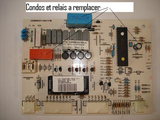

Je crois que je suis devant des pros: j'ai la même machine que vous, une S20E de fin 2004 début 2005.
Lors d'un dépannage électrique entraînant des marche-arrêts répétés, avec oubli de débrancher le frigo, ce dernier à la fin s'est mis à avoir de claquements (vers la platine arrière) qui cessent à l'ouverture de la porte du réfrigérateur.
Le dépanneur appelé demande le changement des platines électroniques (il parait que chez Whirlpool, ils demandent de changer les 2).
Toujours est-il qu'il y avait aussi un grésillement vers la platine d'affichage avant.
Le débranchage de cette platine avant supprime les bruits, l'appareil marche normalement mis à part le système de glaçons,eau fraîche qui ne marche plus.
J'en conclus donc que les arrêts intempestifs du courant ont grillé qqchose au niveau de cette platine avant (les condensateurs ?)
Je lis sur les contributions antérieures qu'il faut les changer, en particulier les C1 C2 ..
J'ai la même platine avant que sur la photo de Pauloff où je ne vois pas du tout de C1 (est-il seulement sur la carte puissance en arrière?)
Que me conseillez vous de faire ? essayer de changer les condensateurs ? Changer la platine?
En vous remerciant bien.
le 19/05/2012 à 11:04
Dans un premier temps ,je te conseille de changer les condos C1 et C2 ainsi que le relais TYCO/SHRACK 16A 24v qui se trouvent sur la platine de puissance a l'arrière du frigo.

@ NMQ, D'accord avec Xavier, il est possible que le condo C1 de filtrage de ta carte de puissance ait pris un coup de vieux avec les on/off intempestifs, idem pour le relai. C'est plus discutable pour le C2, mais vu ce que ça coute un chimique, ça serait dommage de ne pas le changer aussi^^

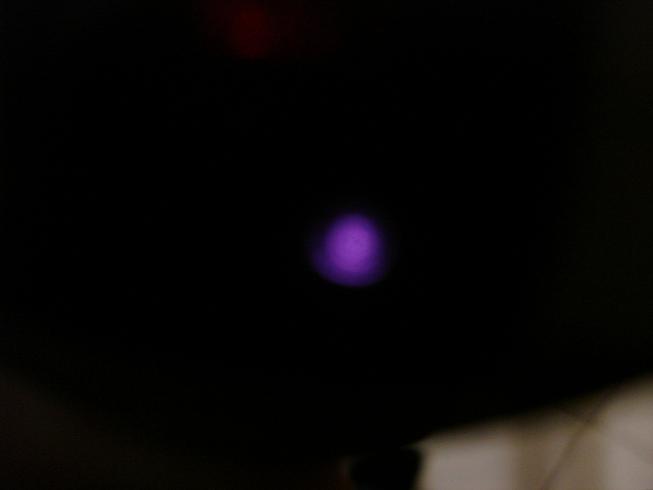

@ Xavier, De mon coté, j'ai re-démonté mon émetteur IR et re-mesuré :
La résistance renvoie bien 18 Kilo, et la diode a une résistance coté passant d'environ 9 mégahoms.
Pour le fun, je l'ai quand-même remplacée, mais après remontage, et re-lancement du test IR, j'ai toujours deux flash soit encore un problème optique, pour lequel le manuel indique : vérifier le récepteur IR ...

Lorsque j'ai mesuré la diode du récepteur infrarouge, elle était passante des deux cotés...
Je ne connais pas trop les diodes IR RX, ce comportement m'étonne, mais je n'en ai pas d'autres sous la main pour la remplacer...
Xavier, Tu as du tester cette diode, es-ce que tu pourrais me dire ce qu'il en était sur le tien ?
le 21/05/2012 à 22:55
Bonsoir Pauloff,
L'IR n'est pas visible a l'oeil , j'ai donc utilisé un APN ( appareil photo numerique )
pour la vérifier .

Bien vu pour le test avec l'APN. C'est ce test qui t'a permis de mettre en cause la diode de l’émetteur ?
Mais l'élément que je met en cause, c'est le récepteur IR et sa diode réceptrice... Le récepteur n'émet pas, il reçoit ...
Es-ce que tu avais testé/mesure la diode du récepteur ?

J'ai changé les condensateurs C1 & C2 sur la carte de puissance. Sur la carte d'affichage, il y a eu 2 condensateurs d'abîmés: la C5 et C8 qui sont donc remplacés.
Je n'ai pas touché au relais orange car la personne qui m'a aidé à faire tout cela n'en a pas sous la main, mais pour lui le relais marche puisqu'il claque.
En remontant le tout, rien n'a changé: le raccordement de la platine d'affichage redonne les mêmes symptômes: claquement du relais à l'arrière, clignotement des lampes, provoqués soit par l'ouverture de la porte du congel, soit manipulation des contacts pour l'eau, tout ceci s'arrêtant quand on ouvre la porte.
Détail peut-être important, l'affichage est éteint. On entend un petit grésillement qui vient, je crois, du bipeur.
JE vais essayer d'acheter un relais, vous avez parlé du Tyco/Schrack, un autre colistier a donné Finder IRT, les 2 doivent être valables.

Bonsoir Pauloff, le relais qui claque est celui de la carte de puissance à l'arrière.
Tu suggères de remplacer alors tous les condensateurs ? J'ai le même frigo que le tien S20E RWW2V, c'est ce que tu as fait ?
Un colistier a parlé de changement des C5,6,7,8 sur la carte d'affichage: sur la mienne, il y a l'emplacement de c7 mais pas de condensateur, de même que je ne trouve pas la C1.
Enfin, lors de votre panne, avez vous la carte d'affichage allumée ou toute éteinte ? Et dans ce dernier cas, quel est l'élément en cause qu'il faut changer en premier ?
