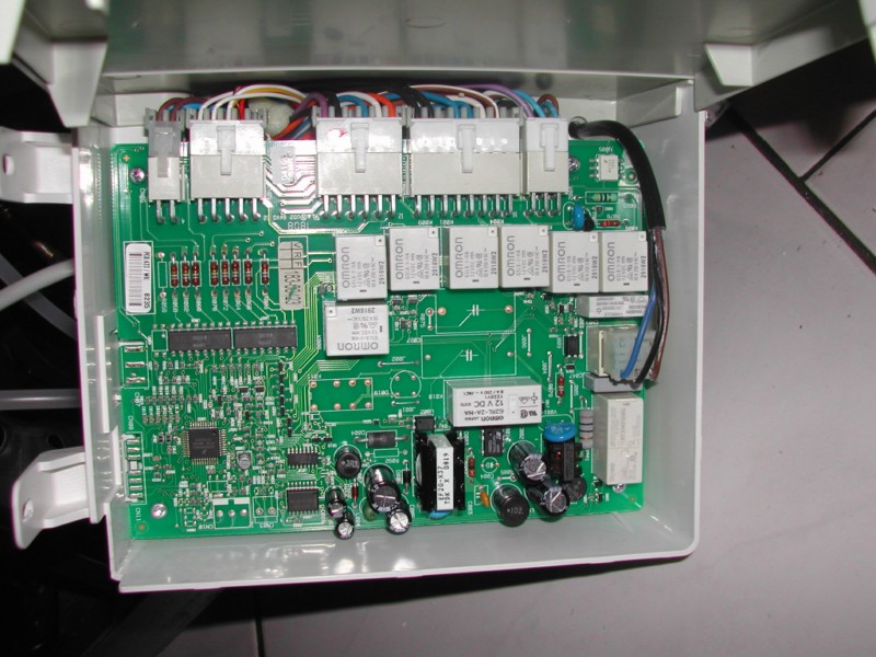

J'ai contacté Whirpool, apparemment ils sont au courant de ce pb, mais ils ne validerons pas la solution de remplacer C1 et C2; ceci pourrait générer d'autres pbs ailleurs. Ils m'ont dit il y a aussi une carte en façade à changer si le bruit vient de la façade. Qu'en pensez vous?
le 15/07/2009 à 22:48
C'est évident qu'il ne validerons pas ! Ils préféreront vous vendre 2 cartes électroniques à 200 Eu pièces. J'ai réparé mon frigo depuis le 10 juin dernier en changeant ces 2 condo, depuis aucun probléme. A vous de voir ?

Voici les caractéristiques:
C1: 2.2µf 275 volts (mieux que celui d'origine)
C2: 2200µf 25 volts
Ce sont des condensateurs chimiques.
allez chez un revendeur électronique, il vous conseillera en direct
cdlt

autre detail ma carte ressemble a celle qui est en photo mais les condos sont differents !!!!!
la ref de ma carte est celle la :481221778217 PLATINE CONTROLE

J'ai changé les 2 condos et plus de problème, pour le manque de froid il faut dégivrer l'évaporateur derrière la plaque de fond du congel. Je l'ai fait au sèche-cheveux après avoir démonté les plaques de fond.

J'ai eu le même problème de bruit de claquement continu sur mon frigo US S25B.(la même platine electronique équipe plusieurs modèles de frigo dont le type 20) J'ai démonté la platine electronique et j'ai controlé quelques composants dont les fameux C1 et C2 de 1µF 250v et le 1000 µF 6,3 v. Il s'est avéré que le 1 µF n'avait plus que la moitié de sa capacité annoncée. L'electrochimique de 1000µF était bon. Je les ai remplacé quand même tous les 2 par un 2,2µF 400v et un 1000µ de tension plus élevée 25v. Par sécurité j'ai repris la quasi totalité des soudures étain de la platine et nettoyé tous les connecteurs. Aprés remontage est essai tout à l'air de fonctionner parfaitement. J'espère que cela va solutionner également le problème de dégivrage automatique qui ne fonctionnait plus, bien que la résistance ne soit pas HS.Cette résistance est accessible par l'intérieur sous le ventilateur. Vous la déconnectez et la contrôlez à l'ohmetre en position 100 ohms. Je crois que tout est lié et je croise les doigts...

bonsoir, jsur un frigo américain j'avais le problème de claquement. Après avoir consulté ce forum j'ai remplacé les condo C1 et C2 par des 2,2µF 400v pour c1 et 1000µF 38V pour le C2. Depuis plus de claquement. coùt pour trouver la panne 10€ car j'avais changé un relais en premier. C'est quand même mieux que 189€ pour la platine de puissance et 106€ pour l'afficheur (WHIRLPOOL). Je croise les doigts quand même pour qu'il n'y est pas d'autre panne.

Après remplacement des condensateurs et 3 semaines de fonctionnement les claquements ne sont toujours pas réapparus et ce problème est donc solutionné.
Par contre, subsiste toujours mon problème de dégivrage qui ne se fait pas et qui occasionne une montée en température dans la partie réfrigérateur (la glace bloque la circulation de l'air vers le réfrigérateur).J'ai supposé que mes problèmes de claquements et de dégivrage étaient liés, mais apparemment ce n'est pas le cas.
La résistance de dégivrage est bonne. Je ne connais pas trop le mode de fonctionnement du dégivrage. Est ce la carte principale qui commande cycliquement le dégivrage ou existe t'il une sonde de présence glace, ou autre réponse?

En ce qui concerne la boite de la carte electronique principale. Elle sort de son logement dans une seule position. Elle sort difficilement mais elle sort quand même.Aprés il faut ouvrir le capot supérieur et enlever les connecteurs. Proceder à l'inverse pour le remontage et repositionnement.

Depuis le 29 octobre, mon frigo tourne comme une horloge avec les deux condos changés.
Le 1 micro est remplacé par une valeur de tension supérieure mais je n'ai pas trouvé de 2,2.
Et tout fonctionne à merveille. Sans aucun bruit.
Merci à ceux qui ont donné l'info.
le 04/11/2009 à 00:04
Après 2 dégivrages forcés (au sèche-cheveux) en démontant la plaque de fond du congel, j'ai découvert un conduit dans le bas à droite de l'évaporateur. Même après avoir dégivré il restait à l'intérieur de ce conduit un glaçon qui l'obstruait empêchant la circulation d'air entre la partie congel et frigo. depuis son élimination, plus de problème de dégivrage et température frigo redevenue normale.
