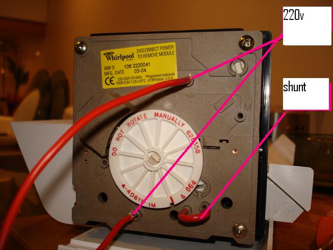

J'ai donc démonté la fabrique, nettoyé et resserré les contacts évoqués sur ta photo et remonté le tout.
J'ai relancé le diagnostic de la fabrique, maintenant, il indique 2x2 flashes : Indique un problème optique - Solution : Vérifiez le récepteur IR
Donc l'étape suivante sera de vérifier mon récepteur IR ... Tu as fais ce test ?

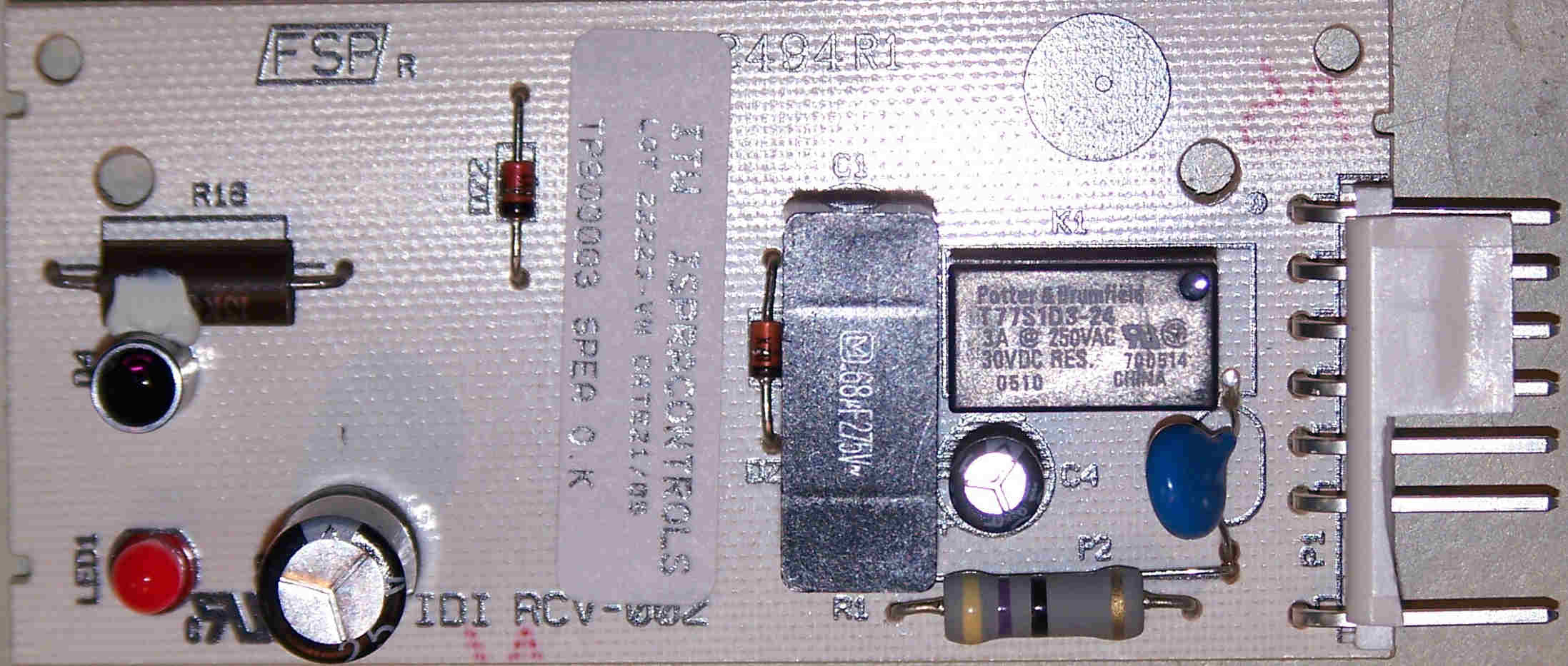

J'ai effectué les mesures sur l’émetteur et le récepteur infra-rouge :
Emeteur : 1 marron - 4 bleu foncé = 230 V.AC attendu 230 V.AC
Récepteur : 3 marron - 8 bleu foncé = 40 V.AC Attendu 230 V.AV
' ' : 1 bleu - 2 noir = 3,5 V AC Attendu 200 V.AC
Les mesures ont été réalisées platines récepteur et émetteur démontées.
Je m'attendais à trouver du 230 sur le récepteur ...Est-ce que le relais présent sur le récepteur pourrait expliquer ces résultats ?

J'ai éffectué les mesures sur l'émétteur et le récépteur:
Emetteur:
Marron - bleu foncé = 230v
Bleu-noir = 200v
Recepteur:
Marron-bleu foncé = 230v
Bleu-noir = 137v
Marron - vert = 0v

J'ai a nouveau changé C1 et C2 sur la carte de puissance .
Résultat sur le repteur :
Bleu -noir tension =217v au lieu de 137v
J'ai effectué un shunt entre 3 marron et 4marron vert du recepteur et la fabrique tourne , la resistance chauffe, l'eau coule .

J'ai noté les ref des condos du recepteur IR .
Je vais les acheter sur paris demain .
Je te tiens au courant pour la suite .
Bonne semaine .
le 05/05/2012 à 12:24
Bonjour Pauloff,
J'ai changé les 3 condos du recepteur IR sans resultat. Je vais essayer de trouver le relais 24v ( très difficile..) . et toi de ton coté cela donne quoi ?

Après avoir changé le relais de du recepteur IR , le résultat est le meme !!!!! Le test de l'IR est identique , et la fabrique ne fonctionne toujours pas .
A suivre......
le 11/05/2012 à 21:07
Bonsoir Xavier,
Mince ! Pourtant, il n'a pas des tonnes de composants actifs sur cette carte ...
Rendu là, il faudrait un bon schéma ou un frigo de "référence" qui marche...

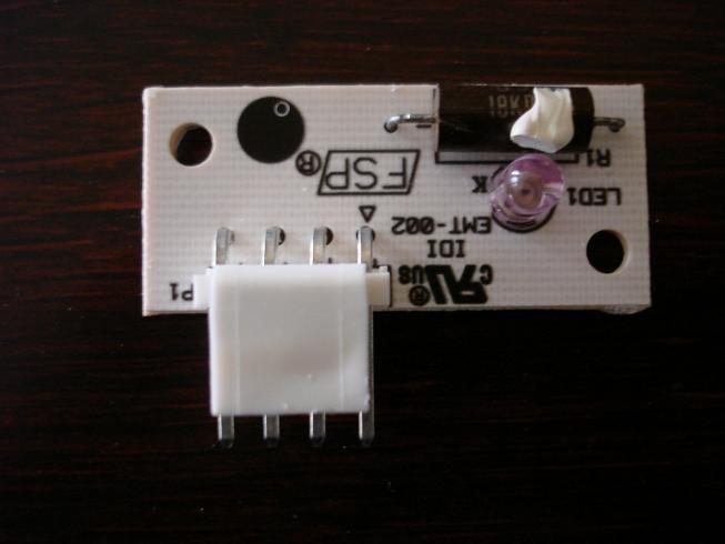

Je pense avoir enfin trouvé !! je me suis penché sur l'emetteur IR .
Résultat:
Résistance OK,mais LED HS.
J'ai récupéré une LED sur une vieille télécommande de télé et depuis cela fonctionne ! J'espère que cela va durer .

le 16/05/2012 à 18:49
Bonsoir pauloff,
Pour mon frigo , c'était bien la LED IR . Depuis son remplacement ,il fonctionnne comme au premier jour .
