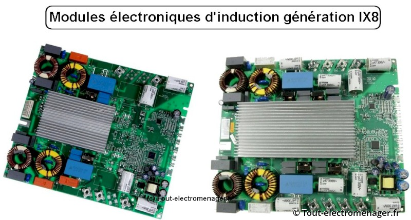

La nouvelle génération des tables à induction commercialisées sous les marques Brandt, Sauter, Fagor et De Dietrich est appelée IX8. Cette électronique est desormais intégrée dans les produits finis depuis 2012, et remplace progressivement les électroniques IX7.
Aspect du module électronique IX8
Le module électronique de puissance IX8 est identifiable par un dissipateur thermique imposant (ou radiateur) en plein centre de la carte. Il peut être de longueur variable en fonction des particularités et options de la table de cuisson. Voici un aspect général à reconnaître.
Modules induction Brandt IX8

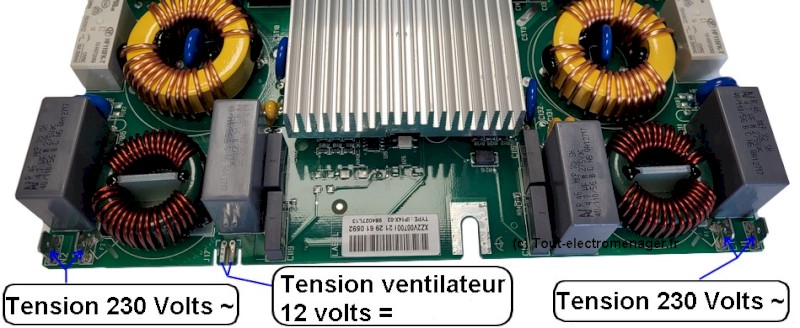

Contrôler l'alimentation et la tension ventilateur
Ces tensions relevées indiquent un bon fonctionnement du module électronique. Il conviendra de vérifier également en sortie au niveau clavier et sondes de température.
IX8: Tensions alimentation et ventilateur

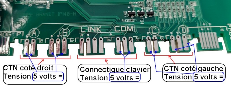

Contrôler les tensions clavier et sondes de température
Voici les points de mesure à vérifier appareil sous tension. A noter qu'une sonde de température en court-circuit peut faire chuter la tension significativement. Il convient donc de vérifier la valeur de chacune d'entre elle individuellement: valeur de sonde, 100 Kilo-ohms à 25°c, de type CTN (Valeur diminuant avec la chaleur). Un test en inversant une sonde peut également être effectué.
IX8: Tension sondes et clavier
