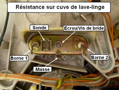

La résistance est située au niveau le plus bas de la cuve afin d'être plongée dans l'eau de manière optimum. Elle est identifiable grâce à sa forme ovoïde, ses bornes, et parfois la sonde de température qui y est insérée.

Mesure et test
Une résistance se teste hors tension à l'ohmètre, toutes connectiques débranchées.
Il faut dans un premier temps effectuer une mesure à ses bornes (Sur notre image, bornes 1 et 2). La valeur attendue doit osciller entre 20 et 30 ohms. Zéro ohms indiquant un court circuit (très dommageable pour l'appareil, notamment s'il est doté d'électronique). Aucune valeur, valeur infinie (INF), ou Over limit (OL), la résistance est coupée et ne chauffe pas.
La deuxième mesure consiste à tester chaque borne avec la masse (ou cosse reliée terre, fil vert/jaune). L' ohmètre doit être réglé sur son plus gros calibre si la fonction n'est pas automatique. La valeur attendue doit être infini (INF), ou Over limit (OL). Sans quoi la résistance sera en défaut d'isolement. Le symptôme flagrant permet au disjoncteur différentiel de l'installation électrique son déclenchement intempestif.
La sonde peut aussi être testée à l'ohmètre, entre chacune de ses bornes. Il faut s'attendre à une mesure de plusieurs dizaines de kilo-ohms selon les conceptions. Cette valeur doit varier en fonction de la température. Zéro ohm indiquant une sonde en court circuit donc HS, et l'infini une sonde coupée, hors service également.

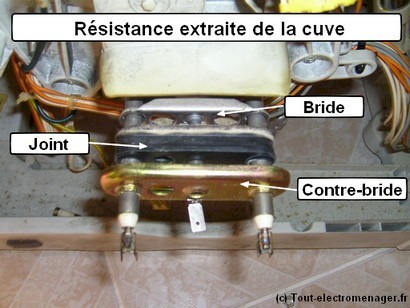

Démontage et remplacement
![Résistance de lave-linge démontée Résistance de lave-linge démontée](/images/contents/content_128/128-resistance-demontage-lave-linge.jpg?c=1574935221)
Cet organe est très simple à remplacer. Son système de fixation repose sur un joint qui bridé dans la cuve, assure son maintien et son étanchéité.
La première étape consiste à retirer toute la connectique, il faut ensuite dévisser complètement l'écrou centrale de la vis de bride. Appuyer sur la vis de manière à ce qu'elle rentre dans la contre bride. Le joint n'est alors plus contracté, et la résistance pourra s'extraire complètement.

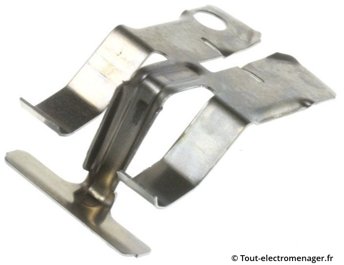

Une petite agrafe en acier inoxydable et présente en fond de cuve afin de recevoir et maintenir la partie immergée de la résistance. Ceci afin d'éviter un phénomène de battement pendant le cycle de lavage. Il faut donc prendre soin de positionner correctement la résistance, de manière à ce qu'elle soit tenue en fond de cuve.
