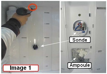

L'accès se fait par le compartiment réfrigérateur, il faut retirer les étagères, et divers bacs. Il faut ensuite procéder au démontage de la colonne de fond de l'appareil. Retirer la vis supérieure, et celle située au niveau de la sonde, la colonne centrale pourra alors être retirée (Image 1).
![Démontage carter réfrigérateur Samsung Démontage carter réfrigérateur Samsung](/images/contents/content_130/130-samsung-carter1.jpg?c=1556286184)

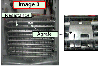

L'accès à l'évaporateur (radiateur produisant le froid) est désormais possible (image 3) . Il faut dorénavant clipser l'agrafe fournie avec le nouveau carter sur l'évaporateur. Celle-ci doit au final être en contact avec la languette métallique (image 4) du nouveau carter. En effet, lors des phases de dégivrage, la chaleur sera transmise au carter par l'agrafe et la languette. La prise en glace ne sera alors plus possible.
![Démontage carter réfrigérateur Samsung Démontage carter réfrigérateur Samsung](/images/contents/content_130/130-samsung-carter3.png?c=1556286183)
![Démontage carter réfrigérateur Samsung Démontage carter réfrigérateur Samsung](/images/contents/content_130/130-samsung-carter4.jpg?c=1556286184)
