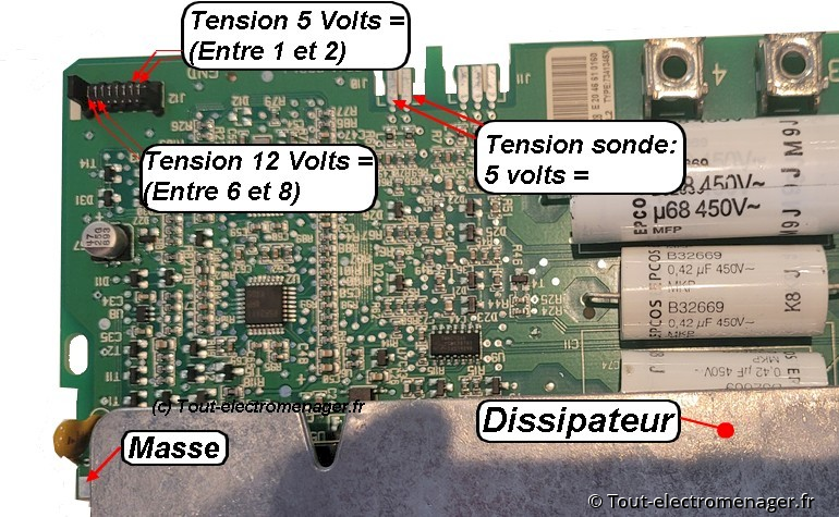

Concerne les plaques à induction fabriquées de 2007 à 2013 environ, et commercialisées sous les marques Brandt, Sauter, et De Dietrich. Les cartes électroniques montées sur ces appareils sont dites de type IX7. La réprésentation ci dessous indique leur aspect visuel une fois l'appareil ouvert.
![Module électronique induction Brandt IX7 Module électronique induction Brandt IX7](/images/contents/content_161/161-ix71.jpg?c=1635243144)
L'aspect à retenir est celui du disspateur (Partie métallique grise), qui est commun à toutes les électroniques IX7. Selon les 4 versions embarquées sur les plaques de cuisson, des différences au niveau des composants peuvent se faire voir.

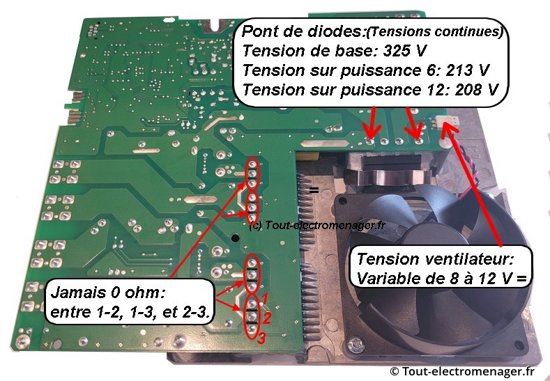

Prises de mesures sur une électronique IX7
Pour un fonctionnement optimal, il est nécessaire de vérifier des tensions à relever sur ce type de module électronique. Voici ce qu'il faut trouver sur chaque face du module IX7.
![Dépannage induction IX7 Dépannage induction IX7](/images/contents/content_161/161-ix72b.jpg?c=1635256326)
![Points de mesures induction IX7 Points de mesures induction IX7](/images/contents/content_161/161-ix73b.jpg?c=1635267363)
Autres mesures possibles à la mise sous tension:
- Entre le dissipateur et la terre: 180 Volt
- Entre le dissipateur et la phase: 180 volts
- Entre le dissipateur et le neutre: 50 volts
Si une de ces tensions n'est pas présente sur le module de puissance, alors il sera en cause. A défaut, la carte clavier, ou une sonde de température peuvent être en cause ( Valeur de sonde 3,3 Kilo-Ohms à 20°c)

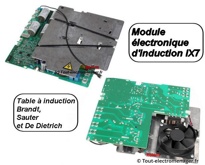

Modules electroniques, transistors et sondes
Module électronique IX7 - 4600 W référence AS0021119.
Module électronique IX7 - 3100 W référence AS0021113.
Module électronique IX7 - 3600 W référence AS0021115.
Module électronique IX7 - 4600 W Merlin référence AS0021121.
En cas de transistor IGBT défectueux
Transistor IGBT référence GP4068D pour module induction IX7.
En cas d'anomalie sur une sonde de témpérature:
Sonde de température 250 mm référence 72X5997.
Sonde de température cable bleu référence 72X5998.
