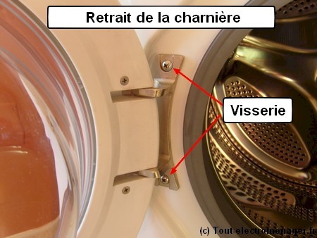

Le hublot est fixé par la charnière au châssis de la machine, généralement par deux vis. Il faut bien le maintenir au démontage afin qu'il ne tombe pas au sol une fois les vis retirées.

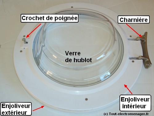

Il est recommandé de poser le hublot sur une surface plane, cela facilitera le démontage, et évitera la chute du verre. Voici présenté, le hublot une fois extrait du lave-linge. Les flasques sont également appelés enjoliveurs, le crochet peut aussi porter le nom de doigt ou pêne de porte.

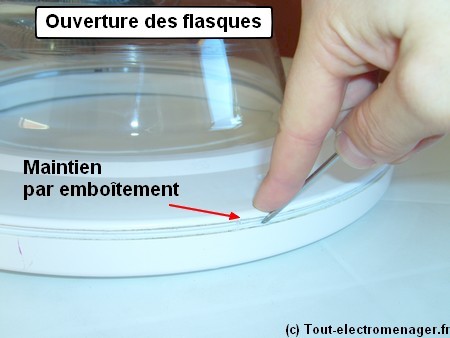

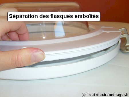

Les enjoliveurs (ou flasques), sont généralement clipsés entre eux. Certains modèles sont solidarisés avec des vis. Il faut insérer une lame fine entre leur jointure, sur la tranche du hublot, afin de faire levier. Les parties vont se séparer et sont souvent emboîtées sur tout l'encadrement.

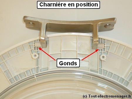

Les gonds de charnière sont généralement simplement sertis entre les deux enjoliveurs. Il est parfois possible d'y trouver des renforts métalliques selon les constructions.

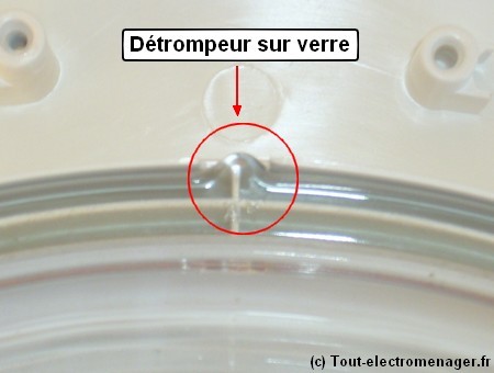

Le verre de hublot est également serti par les flasques. Un détrompeur permet de le repositionner de manière correct au remontage. Il peut également être maintenu par des pattes de fixation.

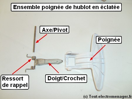

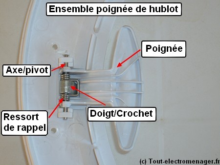

Le mécanisme de poignée de hublot est accessible facilement dès lors que les enjoliveurs sont séparés. L'ensemble peut être tenu par un système de vis ou de contrefort. Le mécanisme étant simple, son remontage peut parfois s'avérer plus compliqué. Il est conseillé de prendre une photo et de bien observer l'ordre des pièces montées. D'une manière générale, le "U" du ressort doit venir en appui sur le crochet de porte.
![Démontage hublot poignée charnière lave-linge Démontage hublot poignée charnière lave-linge](/images/contents/content_127/127-lave-linge-hublot-7.jpg?c=1556284124)
Le mécanisme de hublot peut être proposé en kit par le constructeur ou en pièces détachées, voici une vue présentant leurs appellations les plus courantes.
