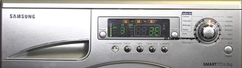

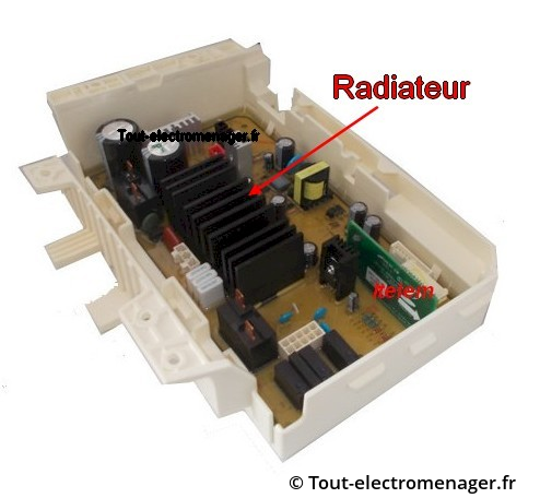

Le code panne 3E est une anomalie récurrente sur les lave-linge du coréen Samsung. L'anomalie s'avère lorsque le tambour présente des soucis de rotation. Ce sont surtout des tentatives de démarrage successifs, de brefs accoups, de courts soubressauts qui sont identifiés par l'électronique comme un problème de rotation moteur. C'est la carte électronique commandant cet organe qui est en cause. Son remplacement reste très simple à réaliser, celle-ci étant fixée selon les modèles, en bas à l'arrière droite de la machine, ou encore sous le couvercle de l'appareil. Le remplacement est facilité par un cablage doté de détrompeurs. Aucune inversion n'est donc possible à ce niveau. La particularité de ce module réside dans son identification précise. En effet, certains appareils de la marque ont embarqué une électronique différente selon les modèles et série de fabrication. Nous allons donc voir comment identifier avec précision la référence adéquate à son lave-linge.
Identification du module
Voici l'aspect général du module. Simple à identifier visuellement, il est doté d'un radiateur (Ailettes noires), assurant le refroidissement de certains composants électroniques.

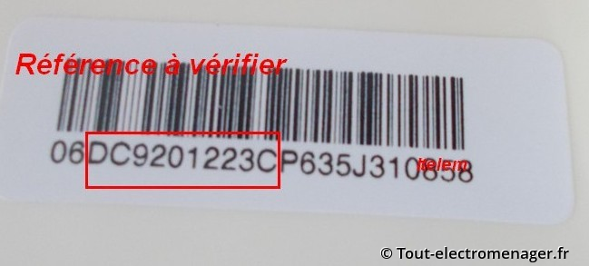

![Codepanne 3E: Lecture référence module électronique Codepanne 3E: Lecture référence module électronique](/images/contents/content_139/139-tuto-erreur-3e2.jpg?c=1586876720)
Ici le code démarre à DC. On peut lire: DC9201223C. Le module adéquate sera donc la référence d'origine Samsung DC92-01223C.
Voici sur catalogue: Module électronique de commande moteur pour lave-linge Samsung DC92-01223C.

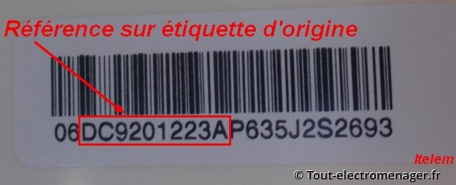

![Codepanne 3E: Module électronique DC92-012223A Codepanne 3E: Module électronique DC92-012223A](/images/contents/content_139/139-tuto-erreur-3e3.jpg?c=1586876950)
Ici le code démarre à DC. On peut lire: DC9201223A. Le module adéquate sera donc la référence d'origine Samsung DC92-01223A. La dernière lettre à toute son importance et différencie parrapport ai module précédent.
Voici sur catalogue: Module électronique de commande moteur lave-linge Samsung DC92-01223A.

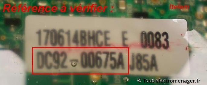

![Code panne 3E: Module électronique DC92-00675A Code panne 3E: Module électronique DC92-00675A](/images/contents/content_139/139-tuto-erreur-3e4.jpg?c=1586877122)
Ici la présentation de la référence est plus reconnaissable, sa lecture est plus simple: DC92-00675A.
Voici sur catalogue: Module électronique de commande moteur lave-linge Samsung DC92-00675A.

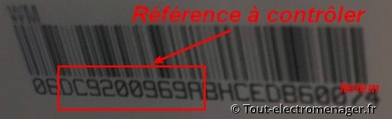

![Code panne 3E: Module électronique DC92-00969A Code panne 3E: Module électronique DC92-00969A](/images/contents/content_139/139-tuto-erreur-3e5.jpg?c=1586877254)
Ici le code démarre à DC. On peut lire: DC92-00969A. Le module adéquate sera donc la référence d'origine Samsung DC92-00969A.
Voici sur catalogue: Module électronique de commande moteur lave-linge Samsung DC92-00969A.

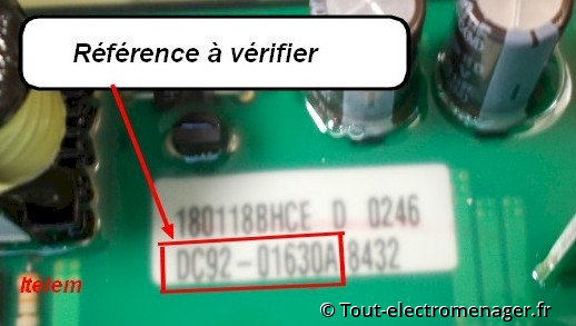

![Code panne 3E: Module électronique DC92-01630A Code panne 3E: Module électronique DC92-01630A](/images/contents/content_139/139-tuto-erreur-3e6.jpg?c=1586877429)
Ici un exemple simple également: DC92-01630A sera la référence d'origine Samsung.
Voici sur catalogue: Module électronique de commande moteur lave-linge Samsung DC92-01630A
