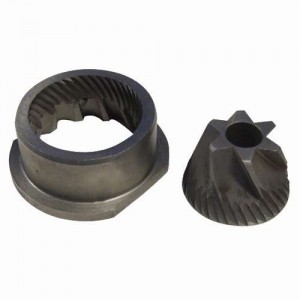

Je viens de changer les meules du moulin de ma Saeco Grande Café. Après bien des péripéties (petites billes, ressorts …)(je suis une femme) j’ai réussi à tout remettre en place mais la mouture du café, fine au départ, devient de plus en plus grosse à l’utilisation. De plus les dents de la roue ne correspondent plus avec celles de la petite roue liée au bouton de réglage se trouvant dans le réservoir du café. Qu’ai-je mal fait ? Ce n’est pas normal que ça se dessert ainsi. Merci à la personne qui saura remédier à mes lacunes en dépanneuse de machine à café. Bonne fin de journée.
le 19/05/2013 à 14:20
réglez vos meules sur plus fin et mettez le bouton de réglage de la machine au mimlieu pour avoir la lattitude d'agir ou sur plus gros ou sur plus fin,attention il faut faire 5 ou 6 café pour avoir la mouture qui correspond au dernier réglage effectué
le 19/05/2013 à 15:45
j'ai réglé les meules le plus serré possible (lors de l'installation de ces nouvelles) donc le plus fin possible mais cela ne les empêche pas de se desserrer et le bouton de serrage (dans le réservoir à café) ne sert plus à rien car il n'entraine pas la grosse roue crantée : les crans de celle ci ne parvienne pas sous les crans de la petite. Pas facile à expliquer, je n'ai aucun terme technique. Merci
le 19/05/2013 à 16:55
quelque chose est mal remonté,ca ne se deserre pas tout seul et ca tombe en face automatiquement,vous avez du faire une erreur de montage

bonjour je trouve beaucoup de publicité sur le site!nosika pas facile de remettre les meules en place ,surtout il ne faut pas que celle si se touche ou c morts .j ai passer deux heure a comprendre le remontage et la c est difficile d expliquer .josseline 78 il y a une astuce pour sortir le groupe quand il est bloquer hors de sa position d arrêt il y a une vis a sortir en bas a gauche de la poignet du groupe il faut un tournevis long et fin la vis tient la pipes ou circule l eau en sortie chaudière

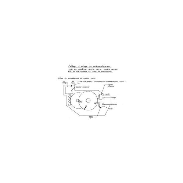

voyez ceci pour le calage du motoréducteur

J'ai déjà démonté et remonté les meules. Au début la mouture est fine et plus je m'en sers, plus la mouture devient grosse. De plus, je n'ai jamais plus pu repositionner la grande roue dentée (celle qui faut serrer une fois que l'ensemble des meules est remis)afin que les dents viennent s'emboiter avec la petite roue dentée de réglage situé dans la réserve à café. Je ne suis pas technicienne et j'aimerais savoir comment mettre la grande roue avant serrage. Merci à tous de votre gentillesse.

bonjour nosika si j avais la machine sous les yeux je serais arranger ton problème il est difficile d expliquer la avec des mots .j ai deux machine d on une que j ai réparer en regardants l autre !surtout pour le moulin qui avais justement était démonter et mal remonter .il y a des calages a faire j ai passer beaucoup de temps a comprendre tout cela .si tu veut donne moi ton mail je te contacte .ignicole nettoie ta machine détartrage est graisse le groupe beaucoup de problème surgisse par le manque d entretient on fait des cafés tout les jours sa marche sa marche et un jour ou plus rien ne fonctionne .sur le forum il y a beaucoup d explication sur cette machine ou il y a peut d électronique on peut la réparer pas comme les voitures bonne journée

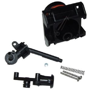

Bonjour, suite a un manque de vomume dans la tasse j'ai nettoyé le piston et la bille en verre , au remontage la bille placée dans le fond du tube est ce juste car j ai toujours le meme pb de manque de volume de café dans la tasse

Bonjour Zorro. Comme demandé voici mon adresse mail (nosika50@gmail.com). Merci pour votre aide concernant la mouture du café qui devient de plus en plus grosse au cours de l'utilisation. Les meules ont été changées et je n'ai pas fait attention à la position (lors du démontage) de la grande roue avec les crans. Grand merci encore. Françoise

@Mitch oui c'est bien là que va la bille et le plus petit coté du ressort en cône va en bas du coté de la bille
et la grille elle était propre?, des fois elle se bouche et le café passe moins bien voir plus du tout...je parle de la grille qui est au bout du piston qui tasse, y a une visse au milieu je crois pour la démonter
le 13/06/2013 à 11:14
La grille est bien nettoyée et tout est bien remonté mais toujours des pbs de volume celà ne coule presque pas idem sur la sortie eau chaude de la pression mais peu d'eau ?
