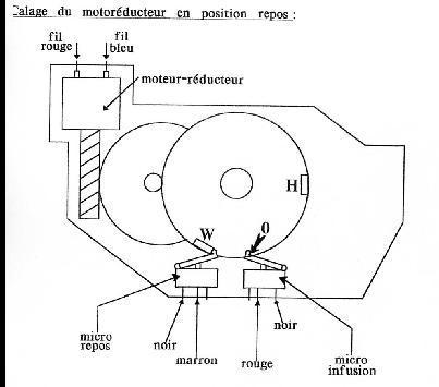

re. J'ai commandé un moteur au cas ou !!! Pour le recalage j'ai trouvé une image sur le net montrant la position de la flèche sur le gros pignon, mais la position sur sur le schéma ne correspond pas tout a fait au modèle que j'ai. auriez-vous autre chose que la photo jointe ?
le 19/02/2013 à 08:53
bonjour il faut faire le calage avec le contacte de droite ! le schéma est un peut faut .la pointe du contacte de droite sur le repaire de la roue o.pour dessouder le thyristors je les plier pour caser les pattes est j ai dessouder un a un les bouts sur la carte. les soudures sont très petites et le circuits très fin c fragile attention

Re bonjour a tous.
j'ai reçu les pièces thyristor, joint, moteur ..
tout nettoyé,graissé, monté , recalé...
Mais mon groupe force en position haute . Essai test sans groupe OK. Essai porte ouverte sans café: force en position Haute. J'enlève le joint orange (neuf) force un peu moins. avec café force même si dose minimale ..
Tout le reste c'est OK, la machine fait son cycle de démarrage . Je précise groupe trempé nettoyé et graissé.
La machine a 9 ans, le groupe peut être mis en cause ? quand je l'actionne à la main il force un peu en position H; normal avec le joint non ?
