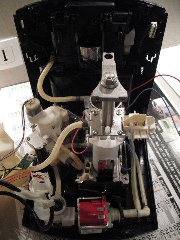

Est-ce que quelqu'un aurait déjà rencontré le problème du cake qui reste coller sous le piston au lieu d'être éjecté dans la boite?
Si quelqu'un a des photos ou des conseils pour démonter le distributeur? Est-il réparable?
J'aimerai aussi avoir quelques conseils concernant les colliers sertis pour les démonter et les remettres en place?
Merci pour vos infos.
le 29/11/2013 à 09:19
Alors dans l'ordre :
- as tu regardé si la patte d'éjection fonctionne bien ?
- Le distributeur ne se répare pas, il se remplace par une version fiabilisée depuis, quel est le modèle de ta machine ?
- Les colliers sont une galère à retirer, il faut utiliser des pinces coupantes, soit pour sectionner carrément le collier, soit comme j'ai fais, essayer d'écarter le collier puis le
repincer après..
Normalement c'est à usage unique, le mieux est d'en acheter en magasin, surtout vu le prix dérisoire.
le 29/11/2013 à 13:42
Bonjour Aksity,
La patte d'éjection fonctionne mais comme j'ai changé de piston, désormais avec double joints, je n'ai pas vérifié la course du vérin en hauteur. Je n'ai pourtant rien changé au niveau du vérin. Mais est-ce que le piston double joints a exactement la même hauteur, je n'ai pas regardé.
Dans quel magasin trouves-tu les colliers? Est-ce que ceux sont des colliers à vis?
Ma machine est une XP7230 achetée en Décembre 2007 (Voir fichier PDF pour photos machine ouverte).
Merci pour les infos.
le 29/11/2013 à 15:23
Bonjour Aksity,
Le fichier PDF n’apparaît pas, j'essaie de joindre un photo vue générale.
le 29/11/2013 à 15:24
Normalement le piston a exactement la même taille, je l'ai remplacé sur la mienne pour le nouveau double joint, je n'ai rencontré aucun souci. il faut retirer la trappe au dessus et regarder lorsque la galette est ejectée pour voir ce qui ne va pas.
pour les collier, vous pouvez utiliser des collier de serrage différent. La pression dans les tuyaux n'est pas enorme.
le 29/11/2013 à 15:52
Je suis surpris votre machine est très propre, les durites bien blanches, et le vérin semble neuf.pas de café partout.
J'ai changé cette pièce la semaine dernière la mienne était toute rouillée

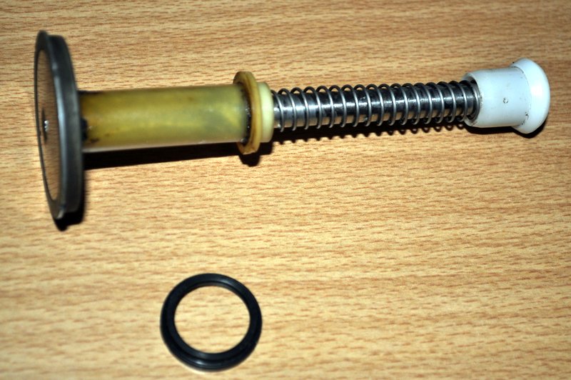

J'ai une fuite d'eau de ma Krups XP7000. J'ai posté une vidéo qui montre la fuite.
En ouvrant la machine, un joint est tombé. Je ne sais pas où il était, mais je soupçonne bien sûr qu'il est à l'origine de ma fuite et qu'il vient du piston éjecteur du marc de café.
J'ai démonté ce piston mais là je ne sais plus quoi faire.
Je ne vois pas du tout où ce joint peut aller. Le diamètre ne correspond pas au piston (le joint est bien plus large).
Quelqu'un peut il me renseigner ?
le 20/01/2014 à 07:56
ce joint ne se monte pas sur l'ensemble piston que vous avez mis sur la photo.
Il se "clipse" dans la chaudiere, là ou coulisse la tige du verin.
Regardez la machine par le dessus, vérin retiré.
Vous apercevez le puit, au fond de ce puit, le trou par lequel coulisse le piston. Ce joint se coince là, il fait étanchéité entre la tige du vérin et la chaudière.
Suis je clair ?
Si cela peut vous rassurer, c'est une panne hyper fréquente.
Le mieux serait de changer le joint pour un neuf, qui coute quelques euros.
le 20/01/2014 à 23:07
Merci pour votre réponse. C'est très clair.
J'ai essayé de positionner le joint comme vous dites. Mais tout d'abord, le joint ne se clipse nulle part. Le "puit" par lequel passe le piston est beaucoup plus étroit que ce joint. Je l'ai donc posé au fond de la chaudière autour du puits. J'ai glissé le piston dans le trou et revissé le tout.
1er constat : le piston coulisse beaucoup moins bien qu'avant.
Après remontage et test, ça coule toujours par en dessous et de plus le piston ne remonte plus jusqu'en haut. Je termine en poussant le bras avec le doigt pour permettre au piston de redescendre. J'ai peur qu'il soit désaxé.
Bref, un pb de plus et je ne suis toujours pas sûr de la position du joint.
