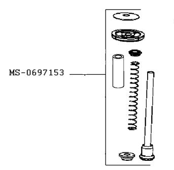

Bonjour à tous et merci pour ce forum et les experts qui l'animent. Je pense avoir, grâce à vous, pu identifier la cause de la fuite sur ma krups EA 8200. La partie en cause est le joint du piston qui vient éjecter le marc. J'en ai donc commandé un autre, mais j'ai un doute sur le remontage de celui ci. Il se place par le haut ou par le bas? Je l'ai retrouvé dans la partie basse au moment du démontage mais il a pu etre entrainé avec le vérin quand celui ci est sorti (par le bas).
Je n'ai pas bien repéré l'ordre d'assemblage au moment du démontage, car tout ce n'est pas passé comme décrit dans vos différents posts. J'ai un peu galéré car je n'avais pas démonté au préalable assez de partie. J'ai bien trouvé le shéma ci joint mais il ne montre pas le détail de montage. Mon intuition me dit qu'il se met par le bas, que sa base est pressée par le cylindre en plastique qui est lui même pressé par le ressort.
Merci pour votre aide qui peut m'éviter bien des montages et démontages inutiles.
le 15/10/2012 à 00:01
@arnaud93,
salut, ce joint se monte par le haut; il faut l'insérer dans son emplacement de telle sorte que la lèvre latérale du joint se "clipse" parfaitement dans le fond de la cuve de percolation (seule la partie la plus large du joint reste apparente vue de dessus). ce n'est qu' une fois que le joint est bien en place qu'il faut insérer la tige d'éjection par le haut également en faisant gaffe de ne pas faire passer le joint au travers de la chambre.ensuite monter le reste des éléments par le dessous.... c'est assez simple a réaliser, courage ;)

Ca y est j'ai reçu le joint, je l'ai remonté en suivant vos indications. Je fais un essai en lançant un rinçage. Et là c'est pire que tout, ça fuit de partout. Une fois le cylindre descendu dans la chambre, ça dégueule par le haut. J'ai du merder dans le remontage, je recommence...
le 18/10/2012 à 16:43
Démontage, puis remontage et là, ça marche nickel. Mystère? J'attends un peu de voir sur le long terme mais on dirait qu'il n'y a plus de fuite. Je n'ai pas l'impression d'avoir changé quoique ce soit et étant donné le désastre de l'essai précédent je n'y croyais plus beaucoup.
