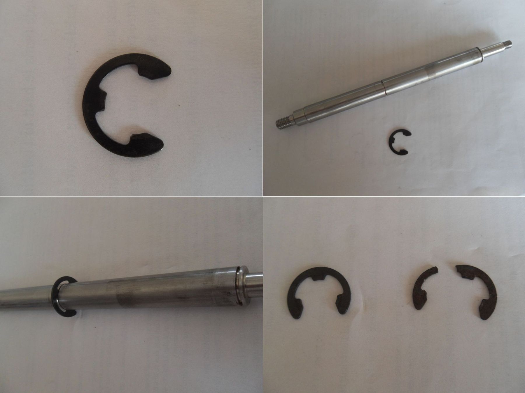

J'ai donc entrepris le démontage pour effectuer le changement des 2 joints et là catastrophe, l'anneau de sécurité à cassé en 2 car il était rouillé.
vous trouverez ci-joint quelques photos de l'anneau en question :
Pouvez-vous me dire si cet anneau se vend au détail ou y'aurait-il quelqu'un qui en aurait gardé suite à un précédent démontage et qui serait prêt à m'en vendre 1 ou 2 ?
merci d'avance pour vos réponses
Vincent
le 15/04/2013 à 20:05
ah non c'est pas détaillé ce genre de pièce je ne vois meme pas d'où viens votre axe lol

ah ah j'ai trouvé une pièce que le grand chef ne connait pas :)
j'avais peu d'espoir qu'elle se vende au détail. Il me reste l'option pièce d'occasion que quelqu'un aurait dans un coin ...

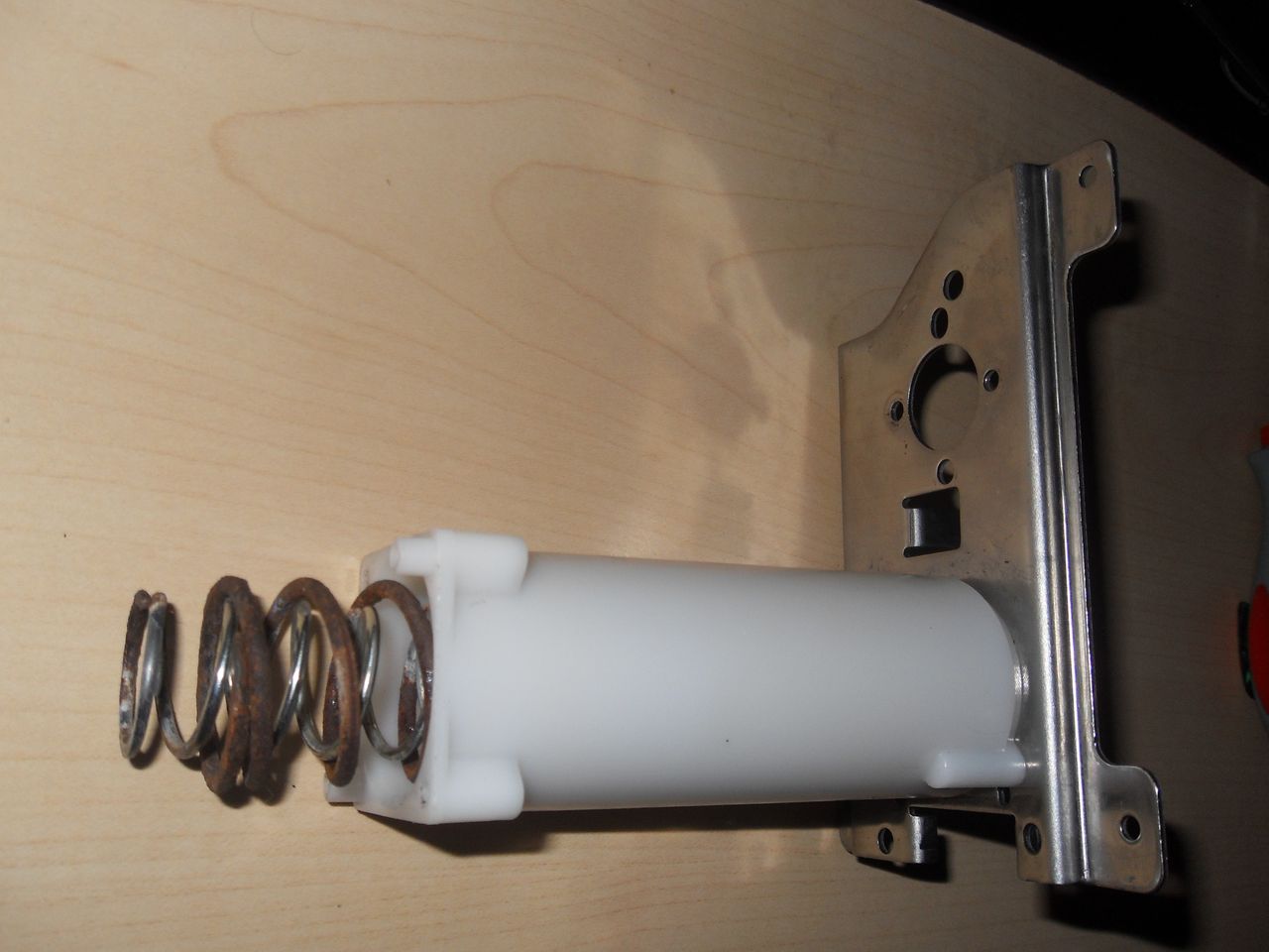

Concernant la provenance de l'axe, il y a donc le corps de chauffe en métal (chaudière ?) et à coté, quasiment collé il y a "tube blanc" qui joue apparement le role de piston.
A l'interieur il y a les ressorts (à graisser d'après le tuto de yacineb78).
ci-dessous une photo de là ou j'ai enlever le ressort si ca vopus parle mieux. Désolé pour les termes non technique ou les erreurs, j'y connais rien :)

vous pourriez peut être trouver ces circlips dans un magasin de bricolage ou du genre...

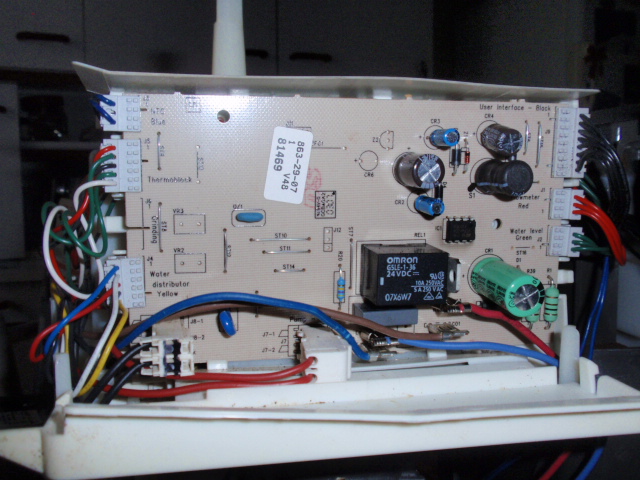

Bonjour, je possede une SEB EX6800 et j'ai tout les voyants qui s'allume et rien ne sort. donc j'ai tout demonter meme les connecteurs du circuit electronique... et bon j'ai un souci sur le rebranchement des connecteurs ... Auriez-vous, SVP, une photo du circuit correctement branché.
MErci d'avance
JAck
le 28/08/2013 à 20:41
bonjour, vous parlez de la platine de puissance, celle qui est sur le coté?
j'ai pas de photo sous la main mais sinon faites en une et je vous dirais si je vois un truc qui cloche...
le 09/09/2013 à 12:41
voici quelques photos de du raccardement du circuit imprimé.
le 09/09/2013 à 20:43
bah tout me semble bien connecté, y a que entre le fil brun de la phase et le rouge de la chaudière que je suis pas certain mais je crois que c'est comme ça que ça va
