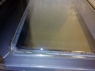

vitre d'un four siemens qui casse
le 04/09/2014 à 14:35
@momo ch; le prix de réparation de 311 euros est beaucoup trop élevé, vous auriez interet a contacter le sav siemens qui, dans certains cas prennent en charge la reparation ou une partie; a titre indicatif, j'ai acheté une vitre chez un revendeur pièces détachées électroménager comme il y en a dans toutes les villes et cela m'a couté un peu plus de 100 euros et ce n(est absolument rien a changer soit même sachant que le manuel d'utilisation dit comment démonter pour nettoyer les vitres

Prix de la vitre 85€ , mon mari la changé lui -même étant donné que l'on peut enlever les vitres pour les nettoyer. Durée de vie à suivre...
le 02/10/2014 à 08:48
Apparemment la liste des vitres intérieures fissurées suite à pyrolyse sur les fours SIEMENS est longue... La réponse du service après-vente toujours la même. Je vais mettre ma 3ème vitre sur mon four ! Il est vrai qu'il est tout à fait normal de changer ses vitres de four après deux ou trois pyrolyses !!! Je ne pensais pas avoir acheté un four "Kleenex" en prenant du "haut de gamme" SIEMENS... Existe-t-il une possibilité de réclamation groupée puisque l'intervention individuelle reste sans effet auprès du service après-vente ? En attendant comptez sur moi pour faire de la pub pour Siemens et sons service après-vente !

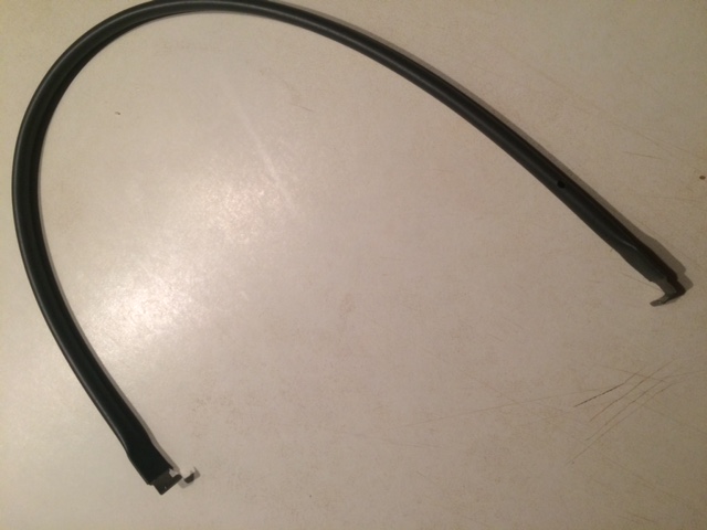

je vous écris suite a un problème que j'ai eu lors du nettoyage de la vitre de porte de mon four encastrable SIEMENS HB75BC.51.pendant cette opération j'ai eu le joint se trouvant en bas de la porte qui c'est détaché. (voir photo ci-joint).
Mon problème est que je n'est pas su comment le remettre a sa place.
Merci infiniment pour votre aide.
