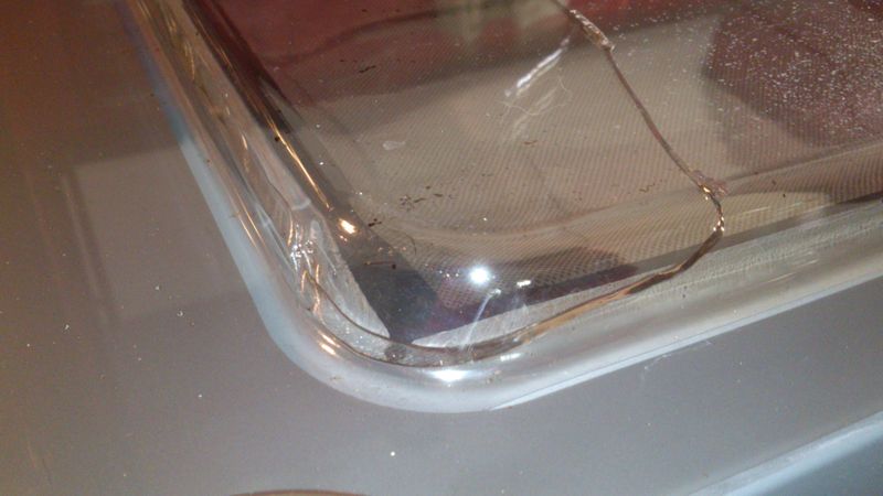

Bonjour;
Je suis en possession d'un four siemens à porte latérale(hb76l50f).Suite a la mise en marche de l'auto-nettoyage par pyrolyse,la vitre intérieure de la porte casse. Ceci intervient après 2 ou 3 cycle de pyrolyse. J'ai contacté le service après ventes siemens,qui me répond que c'est dû a des chocs occasionnés dans la porte du four. Aucun chocs n'a été donnés dans la porte,et le problème est que c'est la troisième fois que cela arrive.
J'aurais voulu savoir si d'autres personnes ont déjà rencontré le même problème.
Merci,en l'attente de vos réponses.

Ce phénomène peut arriver dans certains cas. faites un courrier au service consommateur de la marque en lui expliquant votre problème récurent, et demandez le passage d'un technicien spécialiste de la marque. Une fois votre dossier pris en charge par la marque, elle sera dans l'obligation de résultat.
sachez également que votre SAV se doit de cette même obligation. Il faut bien évidemment, que le problème ne soit pas généré par un défaut d'utilisation.

J'ai eu le même problème de vitre intérieure qui se fend lors de la pyrolyse.
Lors de la pose de la nouvelle vitre, il faut absolument mettre les petits joints caoutchouc qui sont livrés en bas de la vitre entre la vitre et les pattes métalliques.
Cela devrait suffire à remédier à ce défaut.
