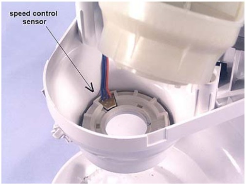

Bonjour, je suis en train (d'essayer) de remonter un KM240. je n'ai pas vu au démontage l'emplacement du "Position speed switch assembly" (voir photo du post de gebe 10 du 28 07 2011 ci dessus.
Quelqu'un aurait-il une idée?

Ici:

le 06/01/2018 à 13:15
ou repositionner le capteur de vitesse
voir photo du visiteur
Réponse de: gebe10
Visiteur
posté le : 28-07-2011 20:50
merci par avance
