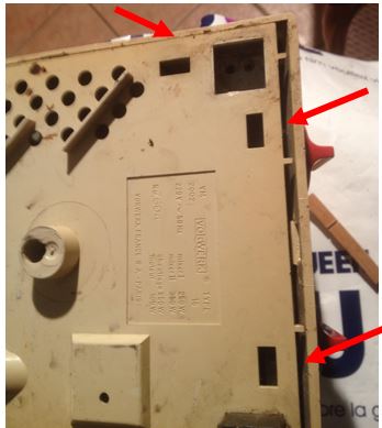

le 24/02/2018 à 18:09
Le cordon électrique de mon VORWEEK VM2002 se désagrège, il faut que je remplace ce cordon.
Mais comment ouvrir le dessous de l'appareil, j'ai enlevé un des 4 tampons en caoutchouc, (aucune vis). Quel est le "truc" pour ouvrir?
le 24/02/2018 à 18:13
des clips voir plus haut cdlt
le 24/02/2018 à 21:28
Re-
Merci de votre réponse et de votre aide, mais....je ne trouve pas les 8 clips de maintien:
Je joins une photo sur laquelle j'ai mis une flèche rouge sur la position supposée, en regard avec les petits rectangles,on introduit un tournevis, on fait leviervers l'extérieur pour pousser le clips vers l'intérieur et ça devrait marcher??
le 24/02/2018 à 21:43
Est
Oui c'est bien ça. Je viens de vérifier. Mais il faut faire levier en appuyant légèrement pour décrocher le clip de maintien .
le 25/02/2018 à 12:19
Bonjour et merci de votre aide, tout est terminé, la réparation est faite.
MERCI
