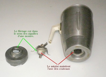

Possesseur d'un thermomix 2200 de 78, j'ai voulu changer le bloc couteau, qui commençait à fatiguer (bloquait / lent en mode chauffe)
Acheté un bloc neuf auprès de mondial shop, mais sans les lames, les miennes étant encore bonnes.
Problème : pas moyen de démonter l'écrou supérieur pour monter les lames !
Quelqu'un aurait-il une solution ?
Merci d'avance.
le 03/01/2015 à 22:01
recherche moyeu d'entrainement pour modéle 2002.
l'ecrou fixant les lames se devisse dans le sens des aiguilles de montre(inverse de la normale) voir reponse de jejedunet du 29-08-2014

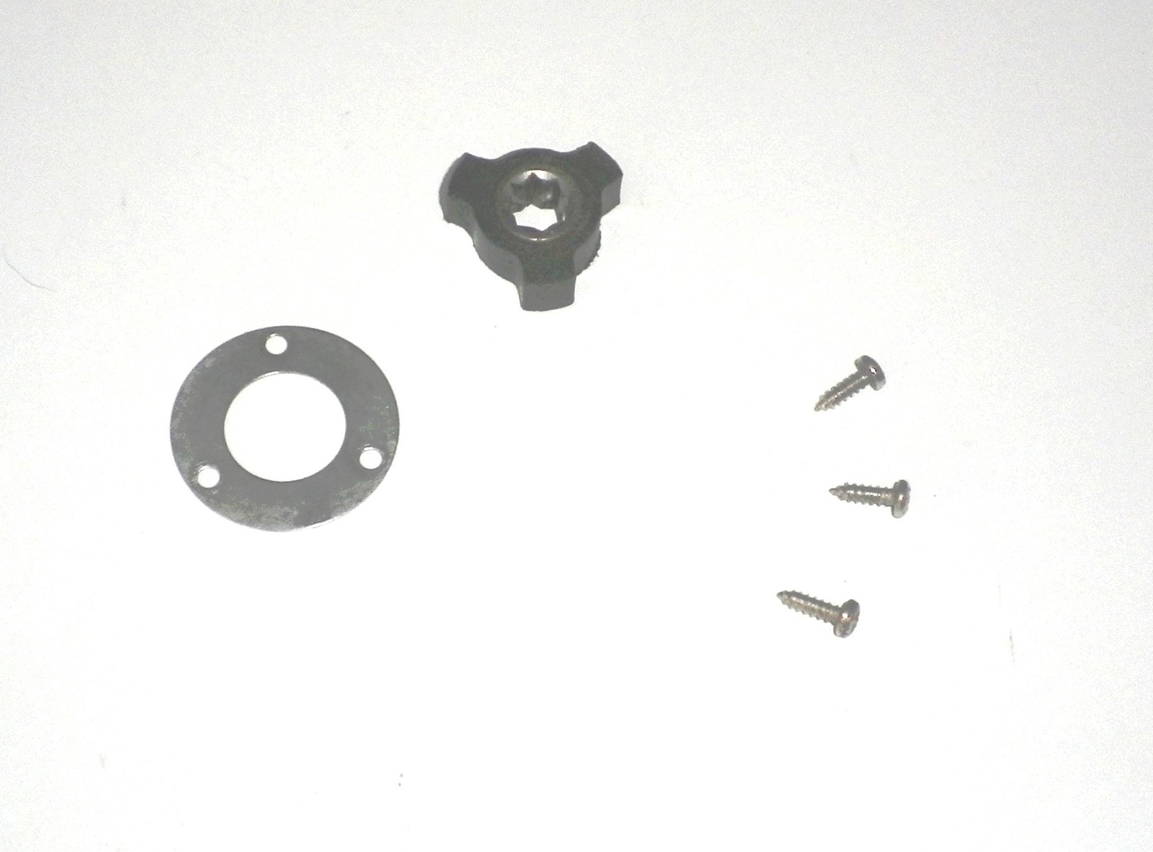

Je viens de reparer un des deux THERMOMIX VM2000 type 16 de ma belle mere, le deuxième n'est pas réparable et je vais vendre les pièces récupérables : 1. bloc moteur complet avec l'accouplement en étoile (pas en carré)
2. bol en inox sans moyeu porte couteaux
3. couvercle complet de bol
4. ailettes d'accouplement de fond de bol
S'il vous faut des pièces, contactez moi à merkur57 at free.fr
