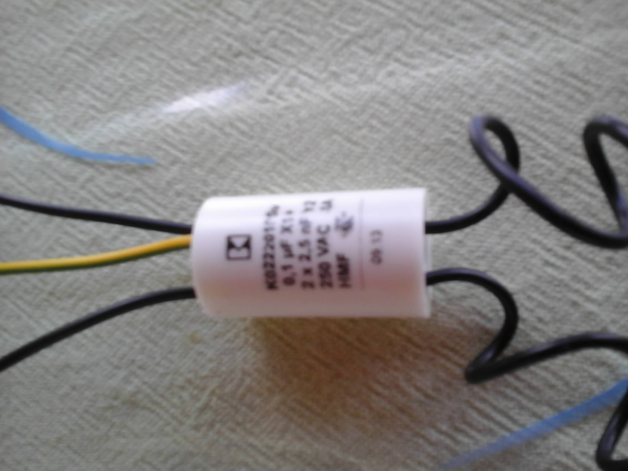

J'ai un VORWERK Thermomix 2200 type 16, et le condensateur a brûlé (éclaté) et je n'arrive plus à lire la référence. En lisant, vos articles je vois comme référence donnée par une personne (2X2500pf/250v HSF PCT 54R pour thermomix VM2200) et ce qui me surprend chez Conrad c'est un 0,1 micro Farad pour le code produit 450622-62 pour le condensateur choisi... Où est l'erreur ? je ne suis pas un bon en électricité... Merci d'avance pour une explication, car j'ai malheureusement déjà commandé cette référence
le 19/11/2016 à 14:23
J'ai mis celui là et ça marche très bien. Voir adress le 12 juin 2012 plus haut.

bonjour a tous je possede un thermomix 2002 EN LE BRANCHANT ca a fume.je voudrais le demonter j ai enleve les 4 vis en bas mais rien ne vient.je ne voudrais pas casser quelque chose.si quelqu un avait la marche a suivre ce serait bien. D avance merci beaucoup.AMICALEMENT maiko

Merci angedcc j ai regarde mais je dois être bête car je ne comprends pas.premièrement j ai fait une erreur dans mon texte il faut lire ::j ai enlevé les 4 pieds.je pensais trouver des vis mais rien....il y a un capot en plastique qui est pris dans le moulage extérieur mais il ne vient pas.il semble solidaire de l ensemble qu il y a après.je voulais envoyer une photo mais je n y arrive pas...j ai enleve? aussi les 2manettes sur le cote.si tu as un descriptif pas a pas cela m,aiderait beaucoup je ne veux rien casse..merci de te pencher sur mon problème. amicalement maiko
le 20/12/2016 à 12:08
bonjour Maiko sans démonter tu peux être sûr que c'est un condensateur a 4 fils comme ci-dessus qui a fumé,je répète la carcasse se démonte par dessous Popey l'a bien expliqué au début.L'accès au moteur etc... se fait par le dessus. Le flasque du dessous est tenu par 8 clips en plastique qu'il faut écarter pour le libérer. Ensuite, on a accès à 4 vis qu'il convient de démonter pour accéder à ce qui est en dessous, dont le tableau de bord après avoir retirer les boutons "marche" du mixeur et celui de la minuterie du chauffage. La collerette du dessus dans laquelle est inclus la résistance de chauffage (R mesurée de l'ordre de 55 ohms) se déconnecte électriquement par le dessous et les 4 colonnettes qui la tiennent sont également retenues par le dessous, par des circlips.
