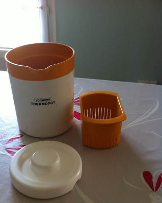

Bonjour à tous, j'ai simplement une question à poser et j'attends une réponse rapidement, je vous remercie à l'avance pour votre réponse, voici ma question : à quoi sert le thermopot ?
au revoir,
