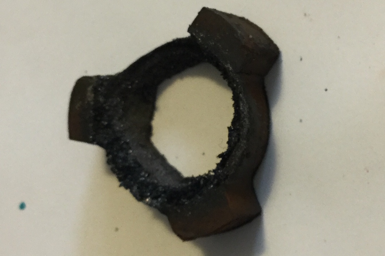

Bonjour, je suis à la recherche d'un moyeu d'entrainement pour un thermomix VM220 type 16. Le mien est completement cuit. Après quelques recherches sur le net, ce moyeu ne se vend plus. Si introuvable, quelqu'un aurait il une astuce pour en refabriquer ou en adapter un d'un autre modèle ?
le 13/12/2015 à 11:52
Erreur, il s'agit d'un VM2200
le 13/12/2015 à 13:51
J'ai échangé le moyeu de mon TM2200 par un TM 3300 et ça va bien . Il reste a réaliser quelque travaux de découpages à la réception car il est plus grand. J'ai également remplacé le condensateur par un "Condensateur anti-parasite XY K022201050 sortie axiale 0.1 µF 250 V/AC" de chez Conrad. Je pense que Thermomix est reparti pour 20 ans.

Bonjour,si d'autres personnes ont besoin de changer,le condensateur j'en ai trouvé un a la déchetterie modèle Rotel et vite cassé sur place pour récupérer ce condensateur un peu déférent mais fonctionne avec un circuit de filtrage en plus,pour ce qui est du silembloc d'entrainement 2 solutions,découper dans un vieux silembloc de voiture ou autre et vulcaniser l'axe d'origine ou couler du silicone pare-brise auto autour de cet axe mis dans son logement.Amitiés au amateurs de la qualité Vorwerk

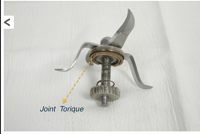

Je reviens à la charge concernant la fuite de mon VM 2000
Après avoir démonté m'ensable couteaux j'ai accédé au logement du joint torique illustré sur la PJ
Ce joint était dur et cassé; j'ai pris les dimensions qui sont de
-diamètre ext = 25 mm
-épaisseur ou Tore = 3,5 mm environ
Bien sur ces mesures sont approximatives l'état du joint
Question : un membre de ce forum a-t-il déjà réalisé cette opération et quel type de joint faut-il utiliser ?
Merci pour les réponses
