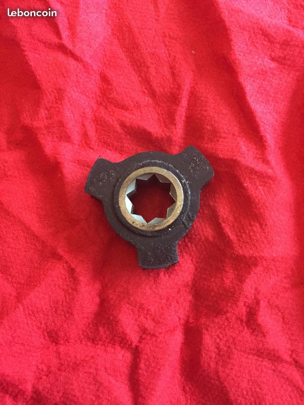

Bonjour, je cherche un moyeu d'entrainement pour VM 2002 comme sur ma photo, le mien est mort. Jack28 en avez-vous encore de disponibles ?
Merci par avance.
le 29/12/2018 à 18:14
jai en 3300 juste caoutchouc a retailler moyeu idem
le 29/12/2018 à 18:24
Jack28, quel prix pour le modèle 3300 ?
le 29/12/2018 à 18:28
neuf 10 peut joindre coupelle neuve gratis je ne reviens que mardi

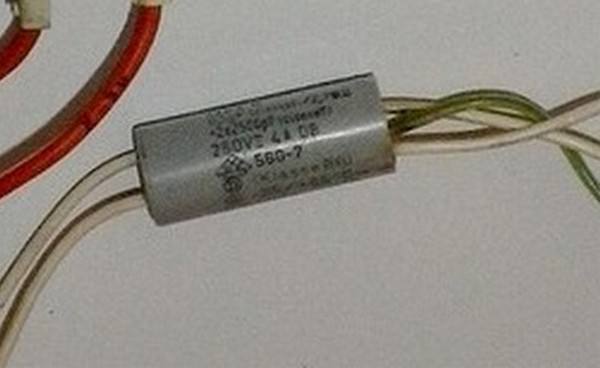

Comme beaucoup Je cherche une adresse pour un condo de Thermomix 2200

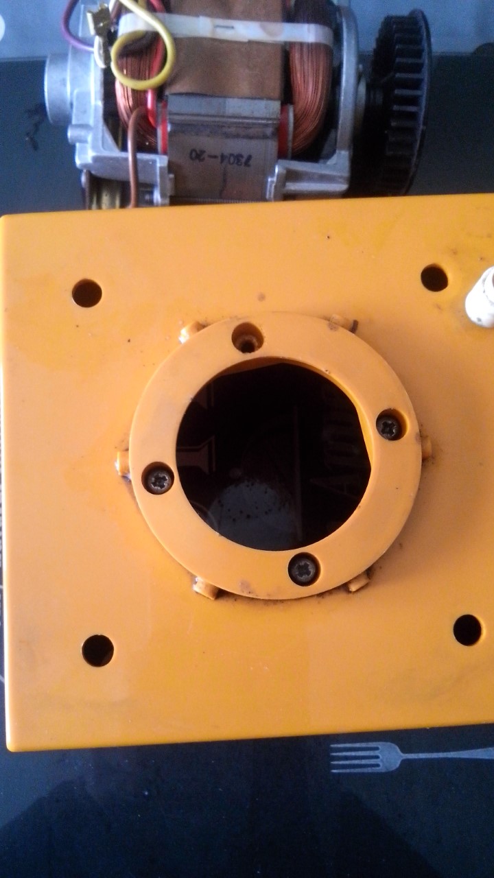

Bonjour à tous!
J'ai récupéré le VM2002 avec problème de chauffe de trataka (merci à lui!).
Après un démontage quasi complet, il s’avère que le câblage est cuit.
J'ai particulièrement galéré sur les 4 clips qui permettent l’accès à la résistance!
Ils sont un peu cassés mais devraient encore remplir leur office.Mais si quelqu'un sait où trouver des remplaçant je suis preneur!
Je compte refaire le circuit avec du fil 2.5 souple et des cosses clips qui se rapprochent le plus de celles d'origines, genre ceux en photo et en lien.
Vu ou j'en suis, je voulais vérifier l’état des charbons du moteur, par contre je ne trouve pas comment le démonter de la coque en plastique.
Une astuce SVP?

Je me rappele avoir déjà donné la solution pour le condensateur à 4 fils,il faut rechercher dans mes solutions ,poser 2 condensateurs séparé et le tour et joué.
Conseil pour les fils dégradé récupérer des fils silicones qui alimentent les résistances de cuisinière sera une sécurité de longue vie.
Amitiés à tous
le 23/03/2019 à 17:17
Le condo n'a pas 4 Mais 5 Fils
le 24/03/2019 à 15:39
Circuit entièrement refait (merci aux membres du forum, sans le schéma du circuit je ne sais pas comment j'aurais retrouvé les connexions!).
Le VM2002 refonctionne, chauffage testé et marche impec... jusqu’à ce que le condo rende l'âme, avec une belle petite explosion en prime!
Je cherche donc aussi un condo compatible.
Et si quelqu'un sait comment démonter les charbons du moteurs je suis preneur, histoire de repartir pour 40 ans!
le 24/03/2019 à 15:53
peut être une piste en mettant un simple 0.1µF 270V X2 entre phase et neutre, sans s'occuper du reste comme conseillé sur le forum suivant:

Pour en revenir sur le condensateur, apparemment il n'a qu'une fonction d'antiparasitage, on pourrait donc le supprimer a priori...

le 26/03/2019 à 09:37
condensateurs plus rien moteur il faut enlever les 4 clips noirs sortir les fils sa tenleve la partie chauffe ensuite le ventilo noir dessous les 4 vis qui tiennent le moteur et tu verra + clair pour charbons nhesite pas a menvoyer mail mon adresse est plus haut
le 26/03/2019 à 09:41
le 26/03/2019 à 09:53
Merci pour l'info, malheureusement j'étais déjà arrivé jusqu'au vis sous le Ventilo noir mais ça ne bougeait toujours pas, y'a pas autre chose encore à démonter?
le 26/03/2019 à 10:06
les 4 cruciformes sous le ventilo noir et le moteur descent tout seul je viens de verifier
le 26/03/2019 à 11:52
4trous extérieurs cerclips centraux 4 vis moteur
le 26/03/2019 à 13:16
C'est peut-être le ventilateur noir qui bloquait dans mon cas... Tu le retire ce comment ce ventilo que je teste en rentrant ?
