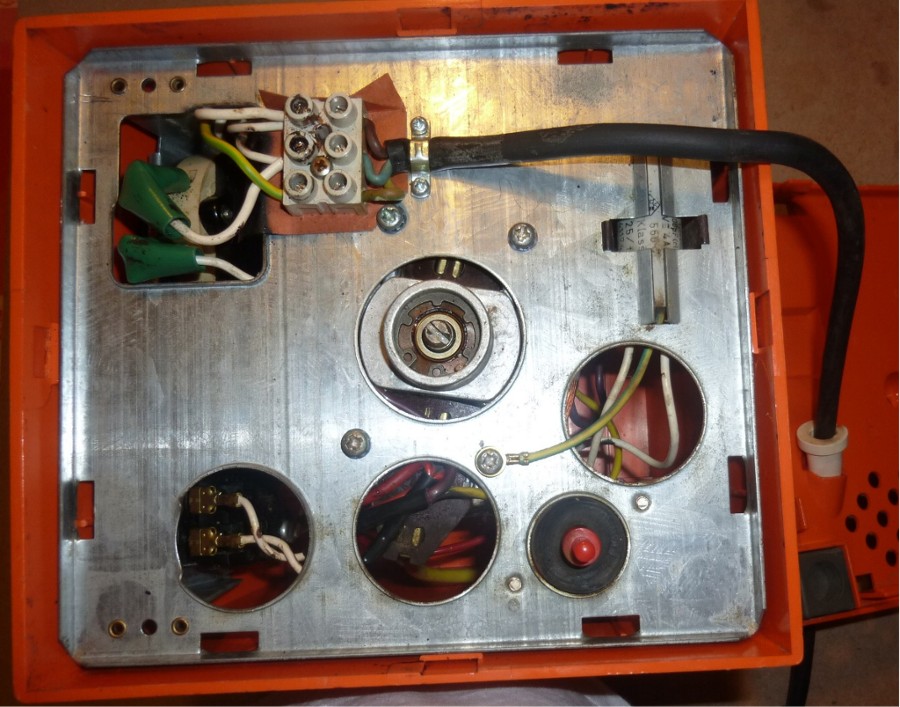

Bonsoir,A l'attention de jpl1jpl1 et de harpage, ayant ce jour dépanner notre robot thermomix vm 2200, je vous fait part de ce qui suit.
L'accès au moteur etc... se fait par le dessus. Le flasque du dessous est tenu par 8 clips en plastique qu'il faut écarter pour le libérer. Ensuite, on a accès à 4 vis qu'il convient de démonter pour accéder à ce qui est en dessous, dont le tableau de bord après avoir retirer les boutons "marche" du mixeur et celui de la minuterie du chauffage. La collerette du dessus dans laquelle est inclus la résistance de chauffage (R mesurée de l'ordre de 55 ohms) se déconnecte électriquement par le dessous et les 4 colonnettes qui la tiennent sont également retenues par le dessous, par des circlips. Pou infos, ma panne résidait sur un défaut de contact à l'intérieur du minuteur. Son démontage et le nettoyage des contacts à permis de restaurer la situation.

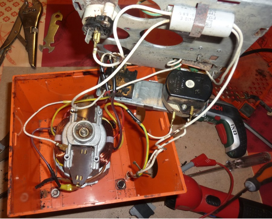

Seconde photo illustrant le message précédentle 16/01/2011 à 19:46
Troisième et dernière photos après remontage.PS :L'accès au moteur etc... se fait par le DESSOUS bien sûr et non par le dessus. Erreur de rédaction dans mon premier post

Bonjour ,Merci pour les photos mais j'ai un problème avec le condensateur Blanc qu'on voie sur la photo pouvez-vous me dire ou je peux trouver cette pièce ref: 2x2500pf/250v HSF PCT 54R j'ai fait des recherche mais impossible de le trouver merci pour votre réponse .

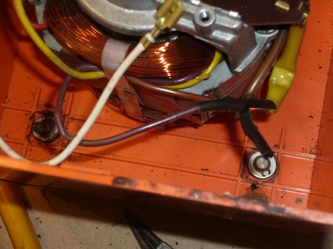

Bonjour,Je suis entrain de changer les fil élctrique à l'interieur du bloc car les gaines se désagrègent. mais je n'arrive pas à enlever les petits clips(qu'on voit bien sur la 2 ème photos) afin d'atteindre la partie haute de l'engin... J'en ai déjà casser un! :/
le 11/09/2012 à 15:42
bonjour Laure-evepour retirer les petit clips afin d'acceder au haut de l'appareil il faut une pince à circlipsavec des très petite pointes afin d'écarter les pointes du circlips.

effectivement il faut savoir qu'il faut pousser les clips plastique vers le centre de l'appareil et faire un léger levier avec ce qu'on trouve de fin. En tous cas, ne jetez pas votre ancien matériel, qui sait si des pièces peuvent interesser d'autre bricoleurs. Je fais des photos pas à pas. @+le 12/12/2012 à 21:37

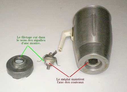

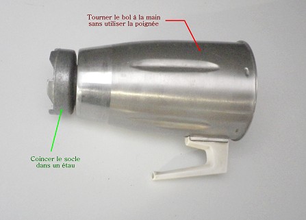

comment dissocier svp... le bol de mon worwerk 2200 thermomix...j'ai enlevé les couteux...mais je n'arrive pas a deviser la partie alu...merci d'avance de votre réponsele 13/12/2012 à 14:16
La veille, faire tremper dans de l'eau avec du produit vaisselle ou mieux, mettre du dégrippant. Pour ma part, les gaines des cables électriques sont décomposées, les clips de démontage sont rouillés, je ne sais pas si ça vaut le coup et le coût de persévérer.le 13/12/2012 à 14:19

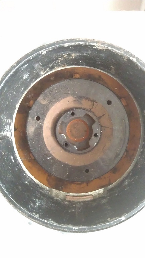

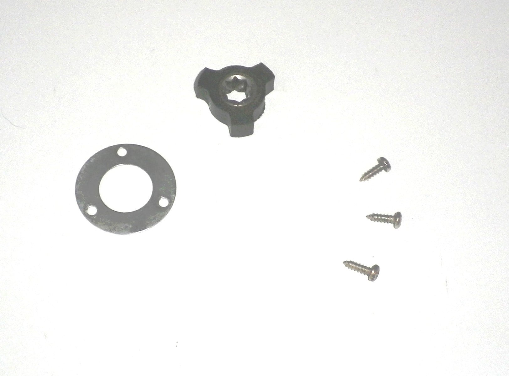

Bonjourj'ai également hérité un 2200, et le moyeu d'entrainement s'est complètement éclaté :-(
J'ai cherché sur le net, mais c'est une pièce détachée qui est désormais hors catalogue. Des idées? Quelqu'un s'est déjà retrouvé dans la m^me situation?

BonjourJe dispose de la pièce (voir photo) mais il faut que je vende d'autres pièces détachées (minuteur, moteur, condensateur) à bas prix. Parce que si une pièce manque le mien sera définitivement HS.
Cordialement M.D.
le 21/12/2012 à 22:46
Si cela vous intéresse toujours je la tien à disposition: 10 € + frais de port (environ 5 €).
