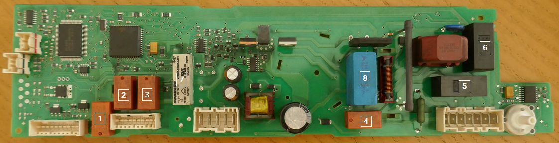

Je mets ci-dessous une photo de la carte de contrôle de cette W544. Carte que j'ai eu beaucoup de mal à dégager de tout le reste.
Elle ne m'a pas l'air de contenir de fusible comme sur la W838 (mais mes compétences sont limitées).
Il semblerait qu'on ne puisse mettre qu'une photo par message, alors je vais faire suivre un message par type de composant analysé (et repéré par numéro sur la photo de la carte).

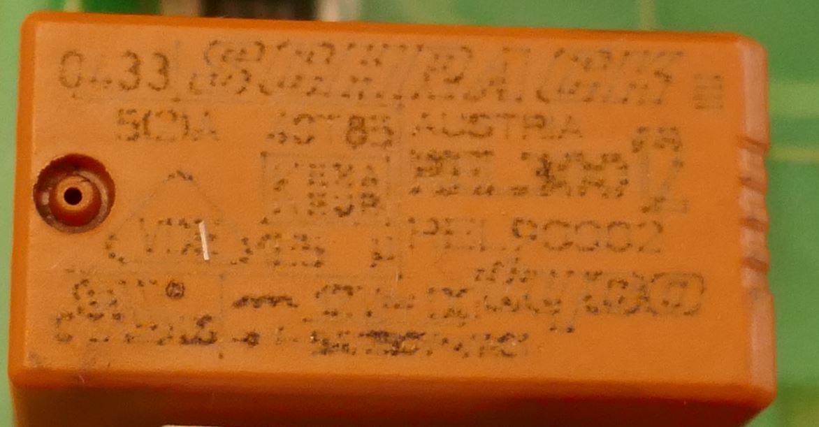

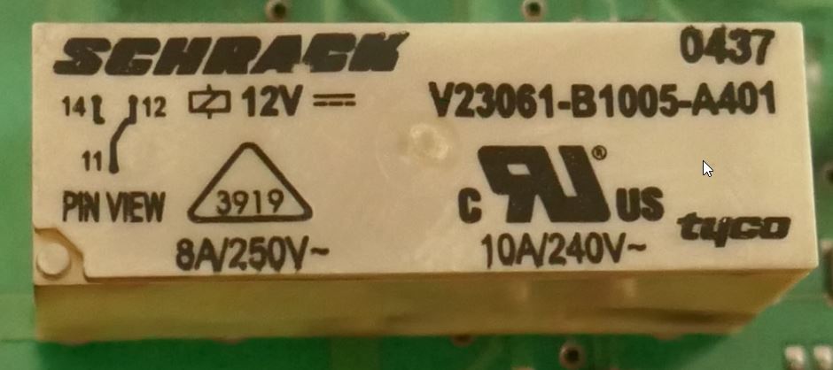

Composants 1,2,3,4:
4 composants identiques de couleur orange dont les inscriptions sont presque illisibles. Il y a 4 pattes sous chaque composant, peut-être A1/A2 et 14/11 comme vu sur un relais SCHRACK RE030012.
Avec les yeux de la foi, on pourrait y lire les lignes suivantes:
0433 SCHRACK
5(2)A 40T85 AUSTRIA
RE? 300 12
REL 90002
TYCO
[symbole de bobine] 12V = DC
[symbole d'interrupteur?] 5A / 250V ~/AC1

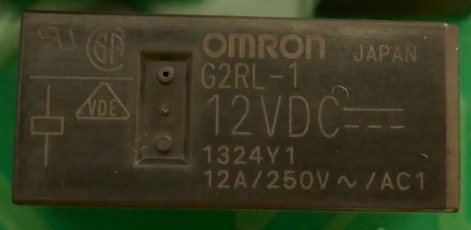

Composant 5:

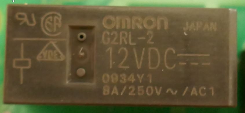

le 04/07/2021 à 18:07
Composant 6:

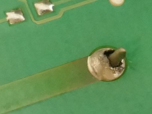

Si j'ai ajouté ce composant, c'est que de l'autre côté du circuit imprimé on découvre une "soudure" qui ressemble plus à un cratère qu'à une soudure.
Et on peut bouger le composant à la main!!!
Je vais donc dessouder, (tester?) et remplacer ce composant.
Par contre, j'ai un doute: ce n'est sans doute pas le balourd qui a provoqué une telle altération de la "soudure".
A votre avis, que me conseillez-vous de faire:
- Remplacer ce condensateur
- Tester chacun des composants présentés ci-dessus (en utilisant une pile 12V, quelques pinces et un multi-mètre), dans l'espoir de tomber sur un relais qui ne soit plus fonctionnel.
- Les charbons du moteur?
Je sais qu'il faudrait changer les amortisseurs sur cette machine de 16 ans d'âge, mais je veux m'assurer au préalable qu'elle remarche effectivement...
Merci pour toute remarque,
/Hervé
le 05/07/2021 à 20:13
Suite (et résolution)
Ce matin j'ai déssoudé le condensateur (composant 8 ci-dessus) dont la jonction avec la carte était vraiment en piteux état.
Et j'ai pris contact avec un réparateur TV à Brétigny sur Orge. En 2019, je lui avais confié l'investigation d'une TV dont l'alimentation était HS et il avait résolu le problème pour un prix correct.
Ce matin, il me dit de passer le voir avec le condensateur et la carte de commande.
Sur place, je lui explique la série d'évènements (surcharge du lave-linge, puis voyant "Rinçages" en clignotement permanent, vidange puis plus rien) et j'expose l'enchaînement probable : balourd + appel courant + relais collé + fusible fondu tel qu'apparu sur les Miele W858. Et donc suspicion de quelque chose de semblable sur la Miele W544.
Je lui montre aussi la photo de la pseudo-soudure du condensateur. Il inspecte visuellement la carte, n'y trouve pas de fusible ni de défaut apparent. Il teste la capacité du condensateur, qui est bien de 1.5 uF.
Son conseil: simplement nettoyer les pattes et ressouder correctement le condensateur qui a l'air en bon état. Il me déconseille de tester les relais en envoyant du 12V sur la carte.
Rentré à la maison, je m'attelle à des soudures les meilleures possibles. Puis je reconnecte tous les éléments de la carte (j'avais mis un sticker numéroté sur chacun des paquets de fils).
Une heure plus tard, le lave-linge était remonté.
Branchement du 220V, de l'alimentation en eau, de la vidange, et .... lancement d'un petit lavage à vide juste pour voir.
Tout se passe correctement!!! Gros moment de jubilation intense avec mon épouse.

La soudure devait être mauvaise et comme le contact était sans doute assez aléatoire, secouer la machine pouvait secouer le composant dans la carte, peut-être résultant en étincelles (du 220V quand même!), et détruisant la jonction de plus en plus.
L'entourage du point de "jonction" était nettement plus sale et montrait des signes de surchauffe.
