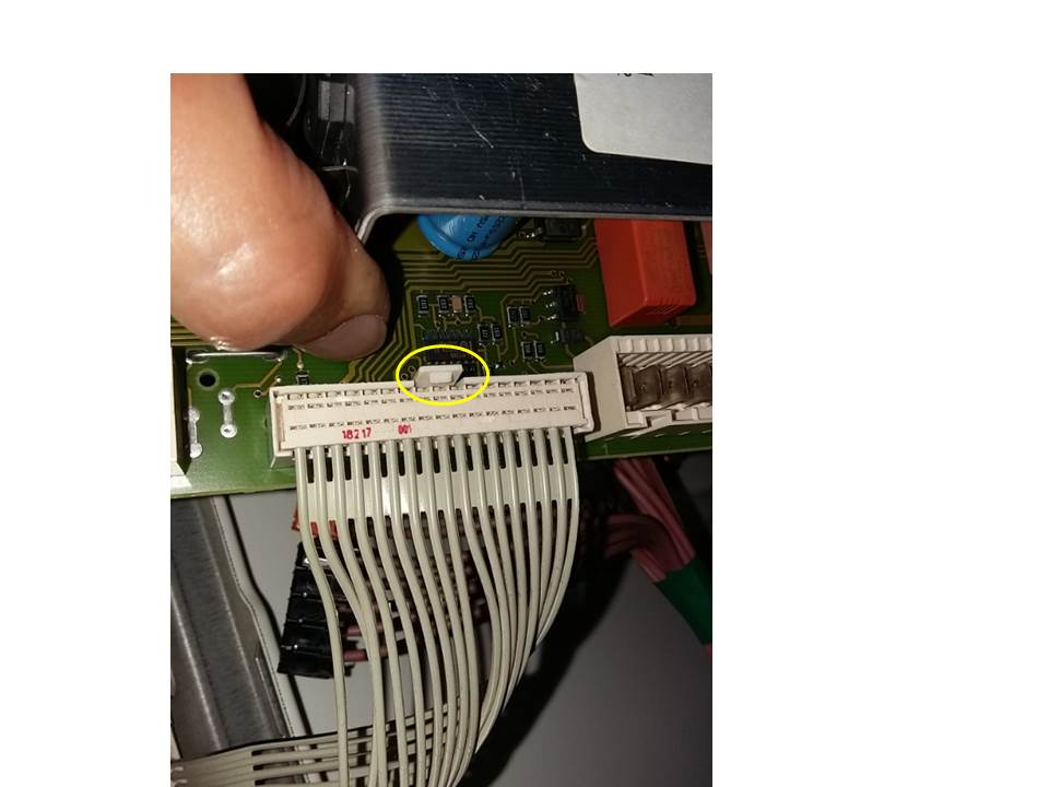

Je bloque pour retirer ce dernier connecteur... et je viens de casser la petite patte en plastique entourée en jaune :-(
Je n'ai pas réussi à trouver comment procéder et je ne veux pas forcer sans savoir comment faire.
Quelqu'un peut-il m'aider ?
Et est-ce grave pour la patte ?

Bonsoir Pat71,
Les connecteurs sont assez difficile à débrancher : ils sont robustes.
Pour les enlever, il faut forcer un peu (voire beaucoup), en prenant avant tout garde à bien tirer de sorte que les fiches métalliques ne soient pas tordues ou brisées. Pour enlever ce connecteur, j'ai dû tirer par les fils, lentement mais fermement, en faisant de très légers mouvement de droite et de gauche.
Pour ce qui est de la patte, c'est dommage, mais pas grave : le connecteur est, comme vous l'avez constaté, bien tenu sans :)

J'ai vraiment essayé hier soir mais rien n'y a fait, je n'ai pas senti le moindre mouvement possible et je n'ai pas trouvé de prise pour m'aider d'un petit tournevis ou autre. Du coup je n'ai pas voulu insister vu que la seule prise possible est par les fils et que la partie à enlever est vraiment encastrée dans son support.
Alors, sans vouloir abuser, même si :

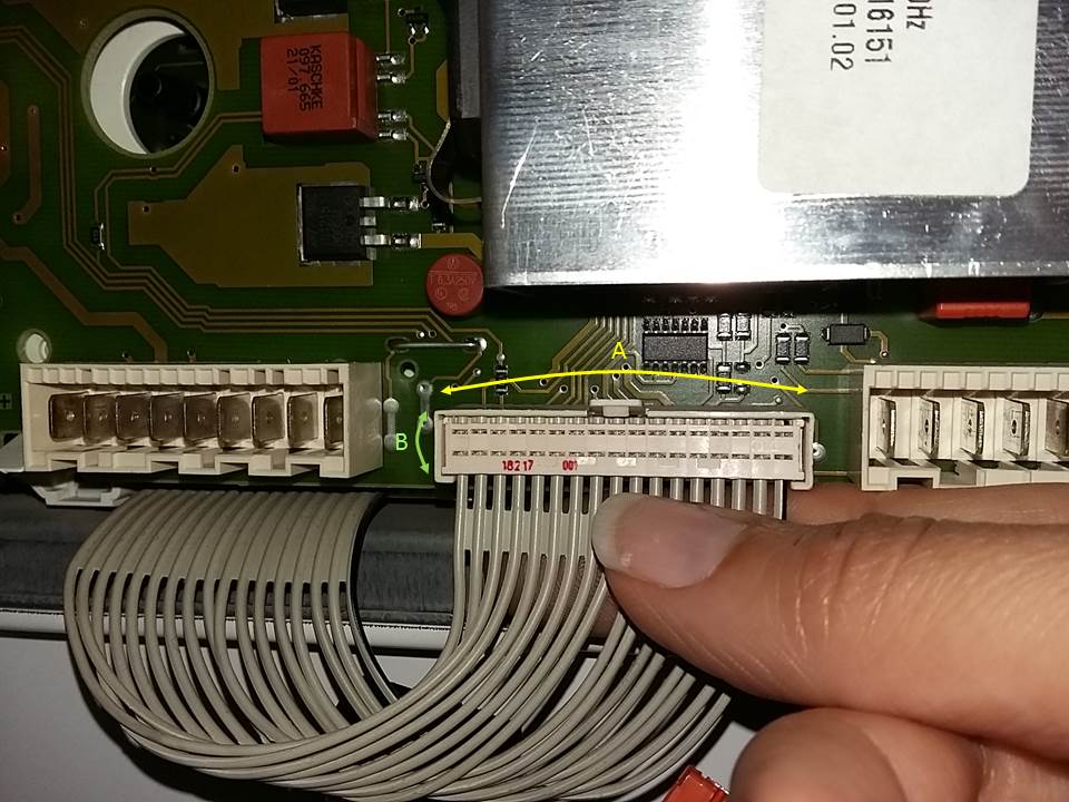

1 - Pour enlever le connecteur, vous aviez laissé la carte en place ou vous l'aviez enlevée et faite tenir par quelqu'un d'autre le temps que vous enleviez le connecteur ?
2 - Vous avez positionné vos doigts comme moi sur la nouvelle photo ou vous teniez le connecteur de chaque côté avec vos 2 mains ?
3 - Le mouvement de balancier de droite à gauche est bien dans le sens de la longueur soit mouvement A ou dans le sens de la largeur soit mouvement B ?

Bonjour Pat71,
J'avais extrait ce connecteur en effectuant un balancier de gauche à droite, c'est à dire dans le sens de la longueur...et surtout pas en tirant par les fils.
Pour ce faire, en laissant la carte en place, j'avais utilisé mes deux mains en "pinçant" ce connecteur entre mes deux index.
Je ne me souviens plus si la languette du milieu ne servirait pas de verrouillage auquel cas il faudrait déverrouiller cette languette (en la pinçant ?) avant d'effectuer le mouvement de balancier.

Dame Patricia, amha vous êtes en train de vous mettre martel en tête. Laissez la carte en place (ça fait une personne de moins à mobiliser), comme sur votre photo glissez votre doigt sous la totalité des fils et au plus près de leur insertion (afin de répartir la traction de la levée et de ménager les connecteurs), du pouce gauche vous repoussez la languette cassée s'il en reste encore un peu. C'est franchement la façon la plus simple !
le 19/08/2016 à 14:29
Bonjour Pat71
La petite patte que tu as cassée sert à verrouiller le connecteur en particulier lorsque le lave-linge est en mode essorage. Lorsque ton lave-linge refonctionnera, il ne faudra pas perdre de vue qu'une nouvelle panne pourra éventuellement due à cela. Comme le dit Anoril, "c'est dommage mais pas grave".
Le mouvement à faire est bien de droite à gauche puis de gauche à droite et ainsi de suite, comme tu l'indiques dans ton message de 9h17. Si cela ne suffit pas tu peux essayer de glisser un tournevis plat fin entre l'embase du connecteur (solidaire de la carte) et le connecteur sur lequel les fils sont sertis. Ainsi, en même temps que tu tireras, tu pousseras en effectuant une rotation avec ton tournevis. Au bout du bout ça finira par se séparer et tu pourras effectuer la réparation que nous avons tous faite.

le 19/08/2016 à 16:32
Bonjour Messieurs,
Un petit tour chez moi ce midi pour essayer de venir à bout de ce dernier connecteur. En vain. A croire qu'il a été collé !!!
Je me décide à user de mon tournevis en passant sous les fils et hourra, en 2 temps/3 mouvements le tour était joué.
Pfff, pourquoi je n'ai pas osé plus tôt !!!
Avec tout ça, j'ai même eu le temps de manger :-)
Du coup, j'ai utilisé la méthode de Max, même si je n'avais pas encore vu son message et pour ceux qui rencontreraient le même problème, tout est bien décrit dans son message ci-dessus.
Reste plus qu'à tester les 2 composants et je vous tiendrai informés de la suite.

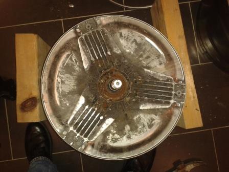

Miele lave-linge Novotronic W 1522, le croisillon est cassé car complètement corrodé. réponse de Miele: trop de lessive! N'importe quoi, nous sommes économes en détergent et n'utilisons aucun autre produit car l'eau ici n'est pas calcaire. Ils reconnaissent bien un problème de corrosion mais essaient d'argumenter que c'est de notre faute; En fait ce croisillon est en aluminium et les pièces autour sont en inox pour la cuve et le tambour et en acier pour l'arbre, l'alu sert d'anode et se ronge pour aboutir à la rupture après 7 ans. Qui aurait connu un problème similaire?
le 18/09/2016 à 19:57
Eh bien , j'ai connu le même problème mais au bout de 13 ans. J'ai essayé de réparer mais en vain... si quelqu'un peut me donner une idée ?...voir photo
