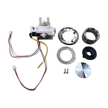

Pour ceux qui ont le probleme de clignotement qui provient du sélecteur de vitesse
rechercher cette reference sur le site d'Electrolux, je n'arrive pas a mettre le lien ici
il est vendu 25.90 +2.9 de fdp
voici un code qui donne 25% si il est toujours valable
voici le lien direct
le 15/07/2018 à 21:52
voici la ref 4055259156

IL n'y a pas de photo sur le site du fabriquant mais la référence c'est ceci

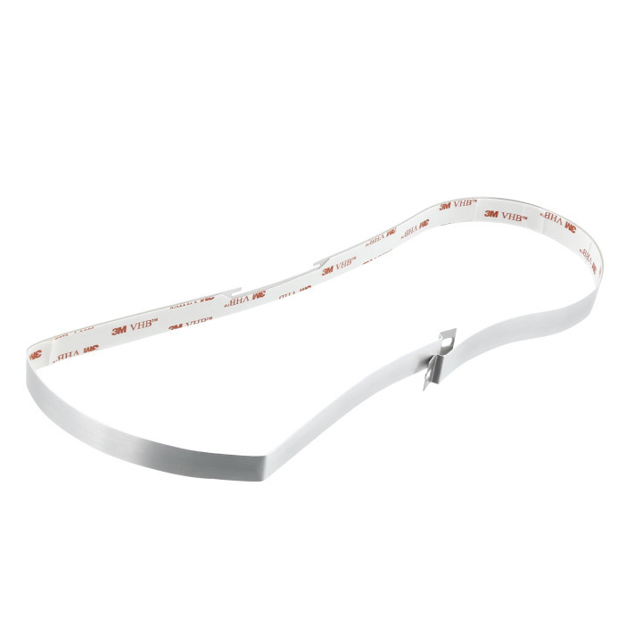

Pour ce qui est de l'encadrement en alu qui est en photo ci dessous, il est vendu 37.90
Si certains sont intéressé, je les refait au laser de découpe envoyé moi un mail goodyear21...hotmail.fr

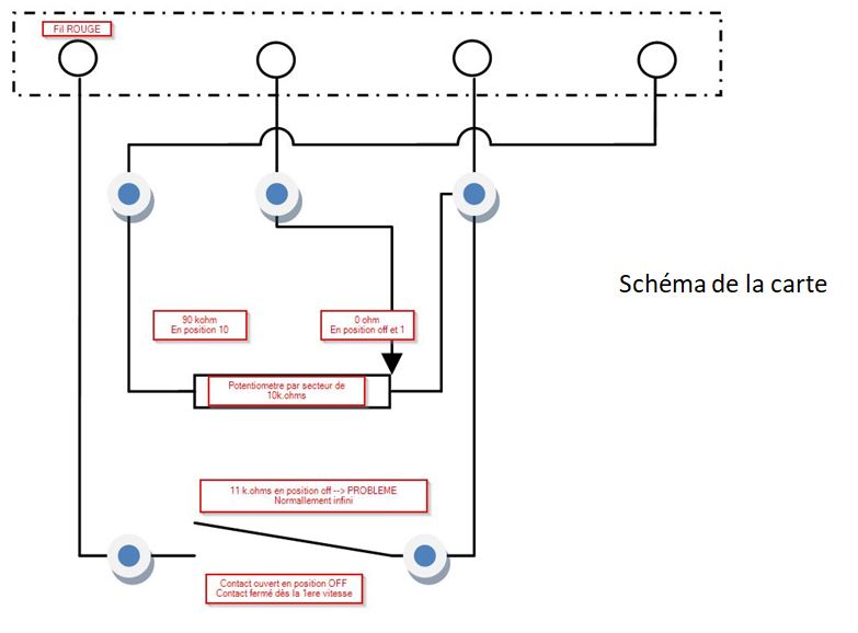

Sur mon propre retour d’expérience avec ce robot à composant 1er prix
J'ai mis en place il y a plusieurs mois la solution proposé ici et sur eco habitat.
Celle ci à très bien fonctionné 6 mois, puis rebelote.
Pas décidé à encombrer nos poubelles, je me suis donc penché plus sérieusement sur l'origine du problème.

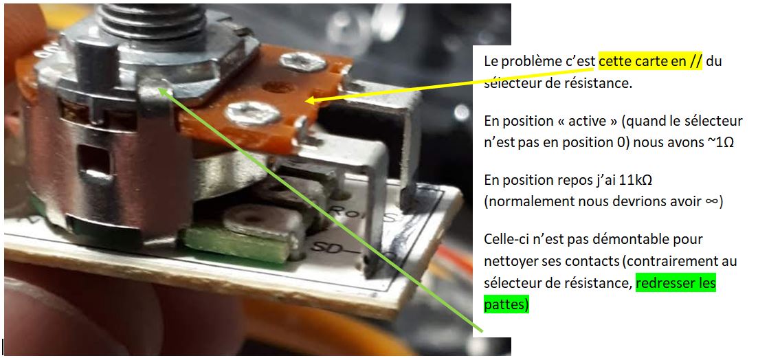

C'est effectivement le sélecteur qui est en cause, mais pas la partie où la résistance change, c'est la 2nd carte monté sur le même axe qui gère une fonction interrupteur.
Sur position "0" il doit être ouvert (resistance infini)
Sur toutes les autres position, il doit être fermé, donc proche de 0 Ohm.
Le problème c'est que le mien indique 11 k.Ohm à la place de l'infini sur la position "O"
En coupant ce contact, à la mise sous tension, plus de défaut (led qui clignote)
puis au passage de la 1ere vitesse, contact (fil volant) et là mise en route du robot.

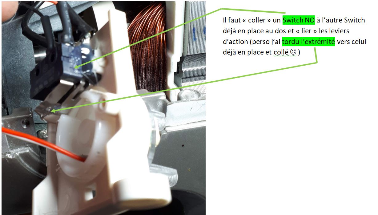

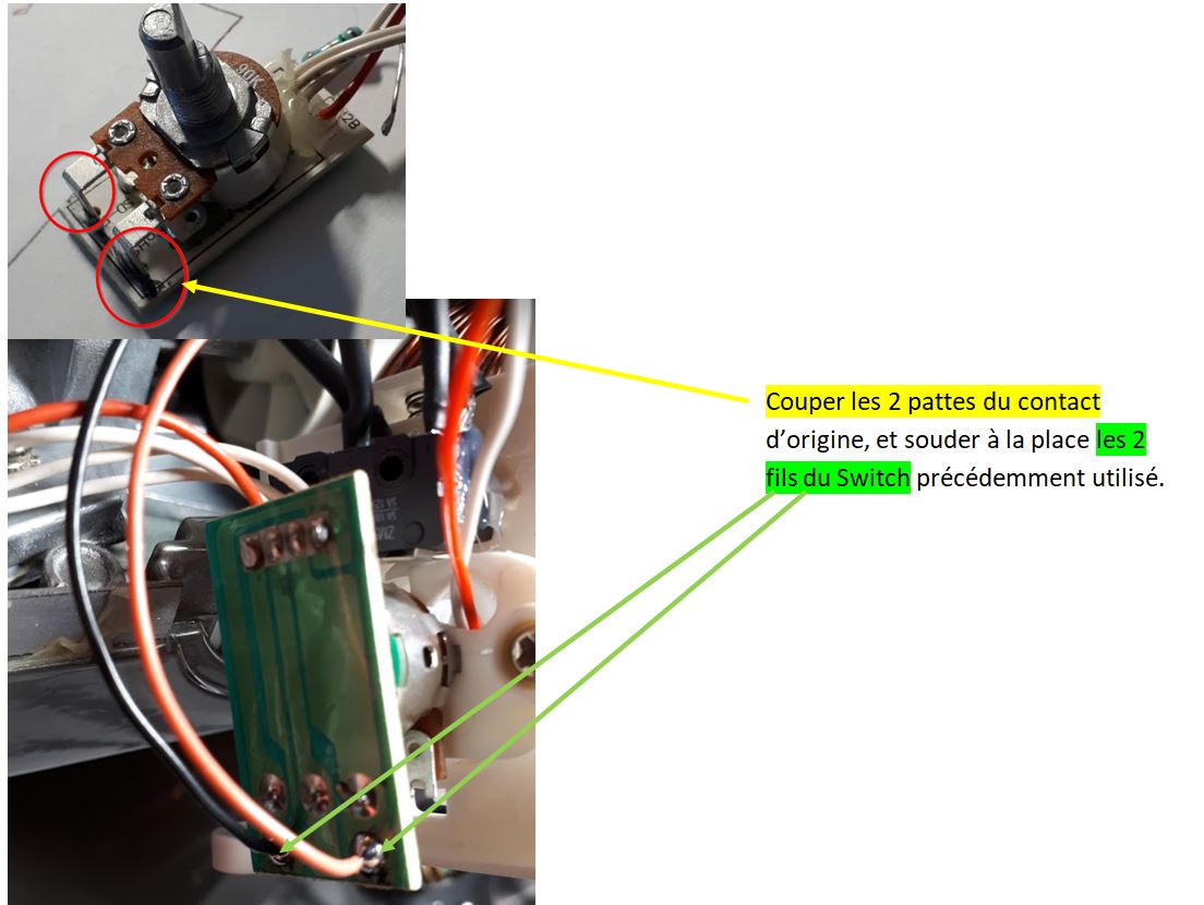

J'ai donc cherche un moyen de remplacer cet interrupteur défectueux, et qui se ferme à la 1 rotation du sélecteur.
Derrière celui ci, on note la présence d'un Switch qui ferrait parfaitement l'affaire, sil il n’était pas utilisé... qu'importe, il y à assez de place pour en coller un en parallèle.
Chose que j'ai réalisé, et le EKM4000 fonctionne normalement.

le 13/12/2019 à 19:47
Marcusallem
Merci pour ces précisions.
Peut-on voir le résultat final avec les deux switch en parallele?
Une référence pour le switch?

Le schema est de la plaque avant réparation?
Une foto du résultat final?
