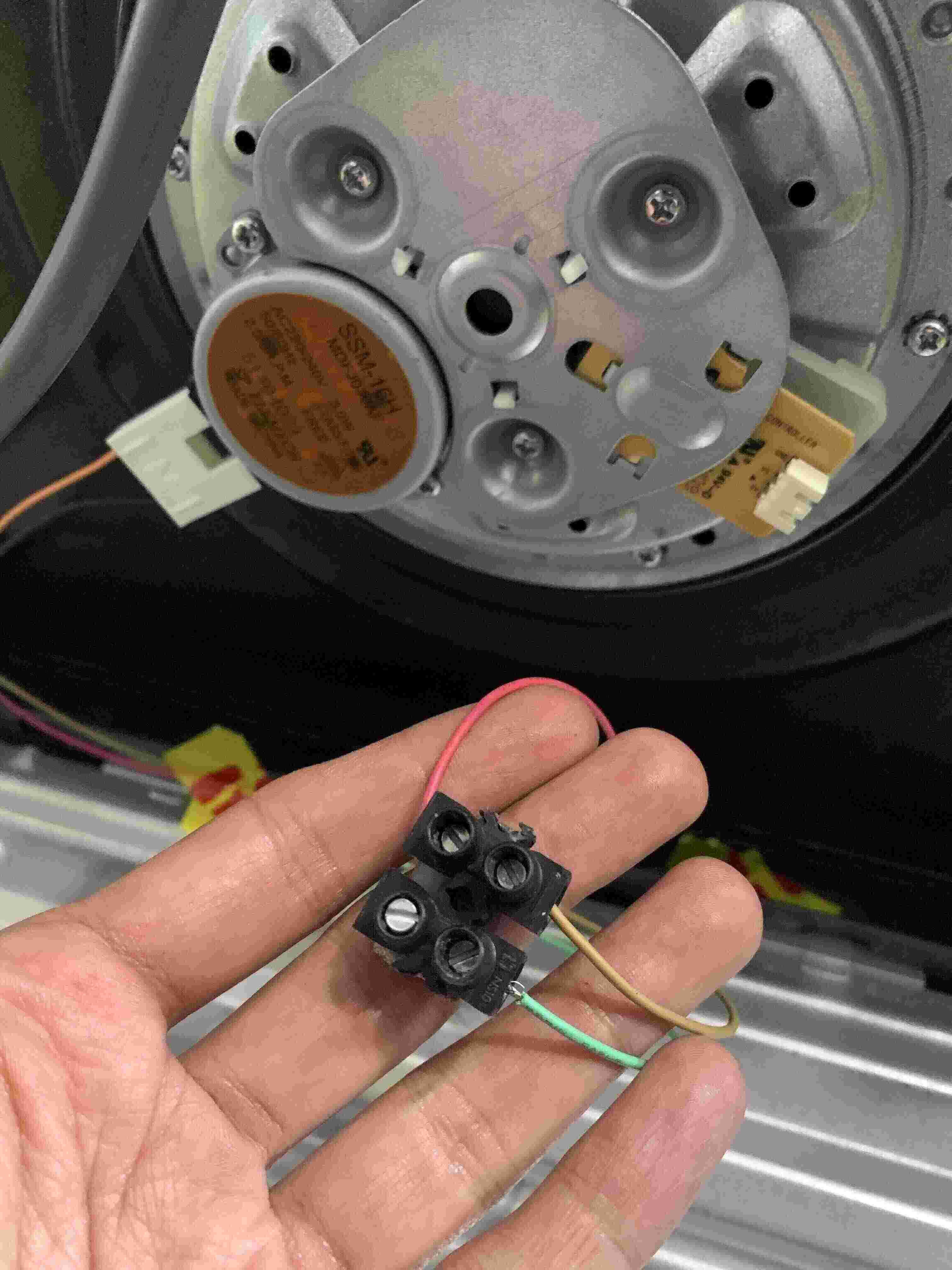

A mon tour d'avoir l'erreur sur mon four. J'ai donc suivi le tuto en reliant les deux fils (rouge et marron) et séparé le vert. Et cela refonctionne. Un gros big up à Docalbe.

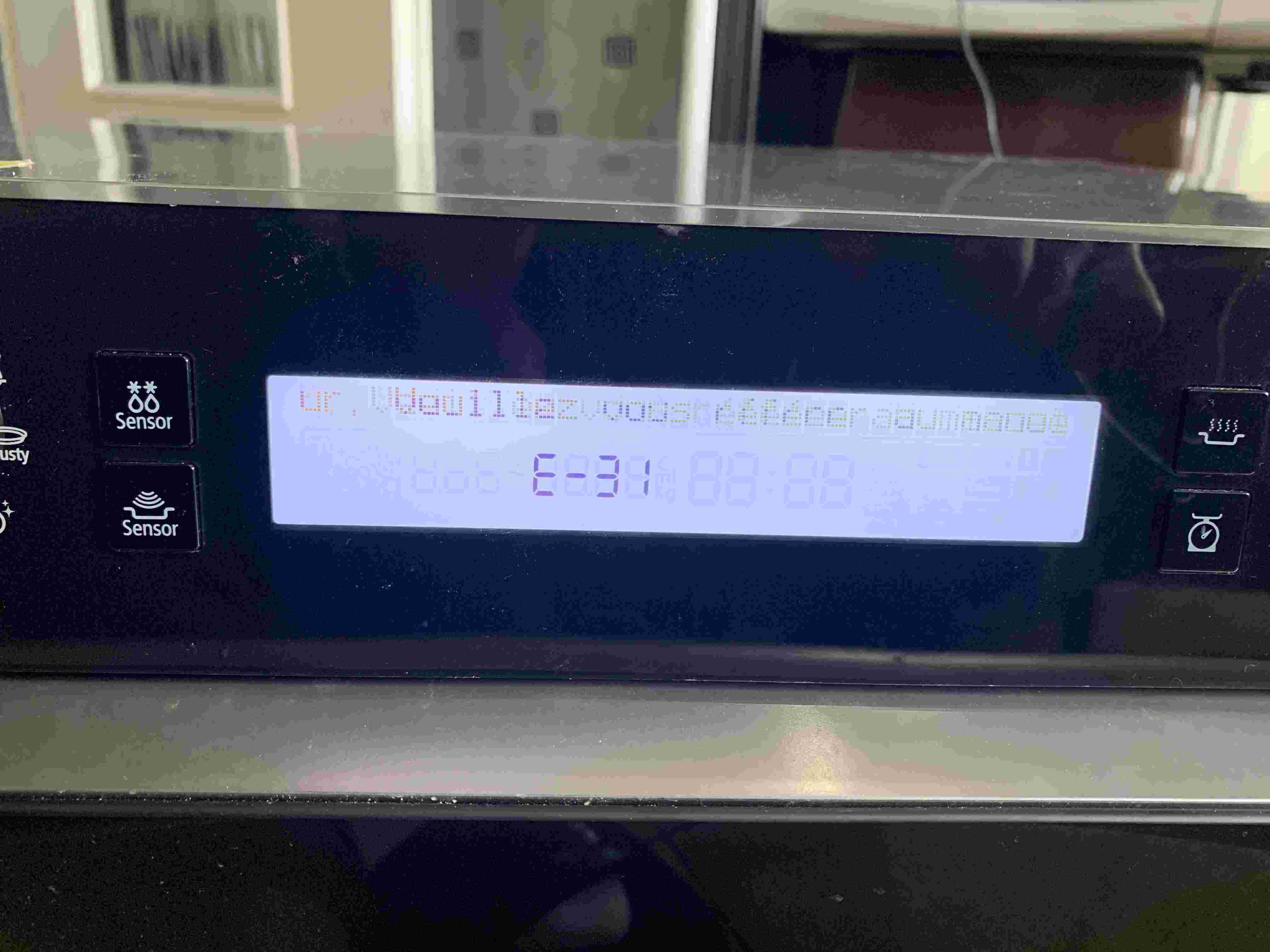

le 01/05/2020 à 20:10
Bonjour, je sais pas si mon erreur est la même que l'erreur e-32 mon erreur est e-31, j'ai tout fait comme l'a indiqué (Docalbe) mais j'ai toujours cette erreur e-31 SVP aidez moi j'ai pas envie de racheter cette pièce qui coute un bras.
j'ai mis le fil vert seul dans un domino et le fil rouge marron ensemble dans un domino mais toujours ce problème :/ j'ai besoin de vos lumières.

J'ai enlevé purement et simplement le capteur de pesée et coupé à la base les fils rouge-vert-marron c'est à dire là où sont connectés les fils noirs et....(je ne rappelle plus
la couleur). Je n'ai pas utilisé de dominos sachant que je ne prévois pas de vendre mon appareil.
Au remontage le signal est inchangé erreur 32.

VOUS N’AVEZ PAS SUIVI LE TUTO QUI A FONCTIONNÉ POUR TOUS CEUX QUI L’ONT PRÉCISÉMENT RESPECTÉ.
VOIR MON POST DU 08-05-2015 02:59, EN CORRIGEANT UNE PETITE ERREUR: "il faut CONNECTER le ROUGE et le MARRON à l'aide d'un petit domino (fil Rouge d'un côté, fil Marron de l'autre), LE VERT RESTE SEUL (protégé par un domino pour qu’il ne touche pas une surface métallique dans le four)…

Merci Docalbe pour tes conseils, j’ai fais exactement ce que tu écris sauf que j’ai utilisé deux wagos distincts plutôt que les dominos. Ça fonctionne impec ! Fini l’erreur 32.

Grand Merci a Monsieur Docalbe! Je pensais avoir a remplacer le four - la piece a remplacer a l'air d'etre presque aussi chère que celui-ci - avec la conversion et les frais de port!
Et la - bon je ne me suis pas embêté a 23h le soir a aller trouver des connecteurs - j'ai juste tourné les deux fils ensemble et j'ai collé avec un ruban adhesif electrique...
ET CA MARCHE A NOUVEAU! Le tout en environs 10 minutes - Et plus comique, ca fait 7 ans que je l'ai et je n'ai jamais utilisé la fonction poids... donc rien de changer pour moi XD
