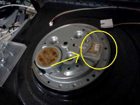

bonjour ce four ne veut plus demarrer E32?Capteur de poid, mais a quoi ca ressemble cette bete la ? merci
le 12/02/2013 à 18:53
Votre problème n'est pas compréhensible...
le 12/02/2013 à 22:06
Le capteur de poids est souvent situé sur la partie inférieure de la cavité de four. Voyez si un petit caoutchouc souple ne serait présent, où une roulette du plateau viendrait y faire appui.
Le système peut aussi être situé sous l'axe centrale rotatif.
le 14/02/2013 à 12:31
bonjour seb, j'ai trouvé le coupable,il y a en effet sous le fond du four le moteur qui est monté sur un support equipé d'un capteur dont je connais pas le principe de fonctionnement, bref une piece a 3francs 6sous, une vingtaines d'euros,je poste une photo se soir
le 14/02/2013 à 19:24
voila donc la photo de l'emplacement du capteur, en fait il faut changer l'ensemble pas cher du tout env 20 euros + ou -,bref le plateau tourne a l'aide d'un unique cone au milieu en clair y pas de roulettes comme dab,le cone appuis sur une pastille metallique qui elle meme appuie sur un composant electro,donc tout ça prend du jeu et ça marche plus a cause de mettre les plats pas centrés sur le plateau. allez, bonne lecture,a plus

elodie ,bonsoir ,je n'ai plus en tête le demontage de ce four, mais il faut que tu accèdes en dessous! la pièce a changer, c'est toute la partie métallique sur la photo plus haut car le capteur entouré ne se détaille pas; a moins qu'il y ai u des modifs constructeurs ou fournisseurs, mais bon vu le prix de cette pièce; change la complètement.

Je ne me rappel plus bien de la procédure, mais je suis sûr de ne rien avoir eu à "découper" sur mon four (CP1395EST), seulement des vis à enlever et un module à débrancher ...
le 27/11/2014 à 19:17
bonsoir mr lechat on est bien d'accord y a pas de grille a découper !? juste des vis (3)

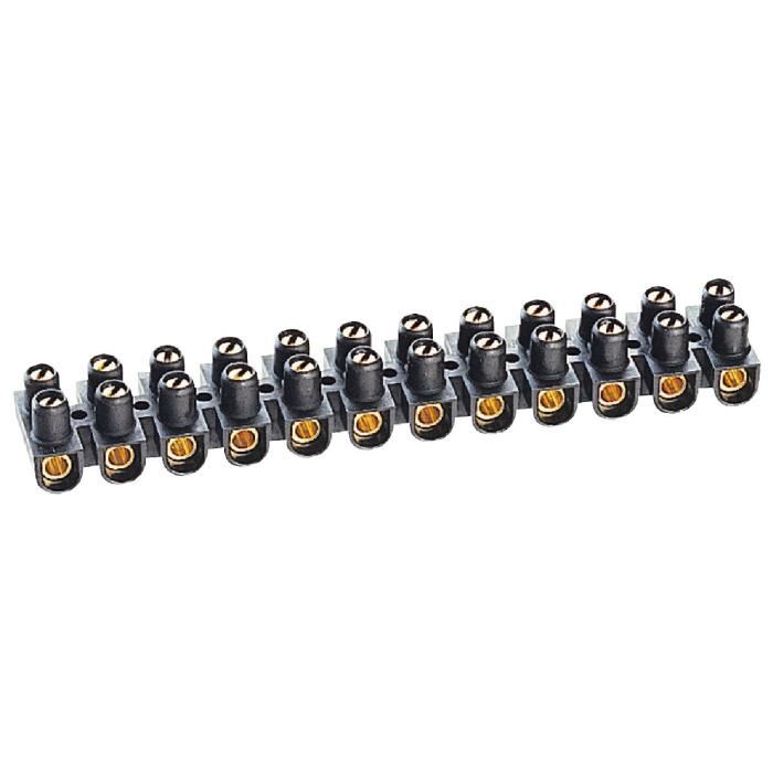

Bonjour à tous! J'ai une SOLUTION à l'ERREUR E32 micro-ondes Samsung CP1395E/EST à condition d'accepter la perte de la pesée automatique.
Voir le lien ci-joint de cette citation.
EricMénès, le 01/02/2014 à 15:22:
"Il est possible de shunter la carte de pesée situé à coté du moteur du plateau sous le four.
Je ne me sers jamais de la pesée et apparemment cette carte électronique n'est pas adaptée aux conditions de fonctionnement du four.
Il suffit de couper le fil rouge et marron et de les raccorder dans un domino.
Mettre le fil vert (terre) dans un domino à part.
J'ai également retirer le système de pesé et son support car inutile maintenant."
A cette proposition je détaille:
DÉBRANCHER LE FOUR!! ENLEVER LE PLATEAU EN VERRE, ET LE SUPPORT MÉTALLIQUE TOURNANT (rond et noir)… et votre tasse de café, vous l'aviez oubliée??!
Basculer le four doucement, la porte de devant sur la table; dévisser le fond (5 grosses vis, 2 en haut, 3 en bas) et une partie des côtés (en bas: 2 grosses vis identiques au fond et au milieu: 2 petites vis); Vous pouvez continuer à démonter les côtés complétement, à vous de trouver les vis à enlever!…
Ecarter les côtés, basculer la plaque du fond en prenant soin de défaire les deux ensembles de fils des guides plastique qui les retiennent, sinon çà empêche de basculer la plaque; soulever la plaque vers le haut, des pattes situées en bas sont enfichées, on peut tirer pour extraire la plaque du fond; attention, il reste sur cette plaque un tuyau plastique noir (important à noter pour le remontage).
Repérez le connecteur avec 3 fils: ROUGE, MARRON, VERT. Débranchez ce connecteur en écartant les petites pattes de chaque côté (petit tournevis fin).
Plutôt que de couper ces fils (vous pouvez le faire, pas de problème), au cas où vous voudriez céder ce four dans son état, essayez de retirer les fils du connecteur: il faut un petit outil pointu pour appuyer sur chacune des 3 cosses en métal blanc à peine visibles dans le conncteur; tout en appuyant avec la pointe vous tirez doucement sur le fil vous poussez aussi avec la pointe pour aider à sortir; patience, çà vient!
Coupez 2 dominos sur une barrette (photo jointe). Une fois que les 3 fils sont extraits, il faut connecter le ROUGE et le VERT à l'aide d'un petit domino (fil Rouge d'un côté, fil Vert de l'autre); serrez assez les vis mais juste pour que çà tienne, sans plus. Mettre le fil VERT dans le 2è domino à part, tout seul. Rangez les fils et leurs dominos pour ne pas gêner le remontage (un collant est bienvenu).
Remontez la plaque: enfichez les pattes en bas de la plaque dans les fentes d'où elles sont sorties; écartez au besoin les côtés. Enfoncez bien les pattes. Doucement vous faites remonter la plaque vers le bord du haut, mais gardez une main à l'intérieur du côté droit, car le tuyau plastique noir doit recevoir entièrement sa partie fixée à l'intérieur. C'est un peu délicat, sauf si vous aviez démonté complétement les côtés.
Replacer les côtés, bien caler le tout et revisser toutes les vis.
Redresser doucement le four.
Replacer le support métal tournant, et le plateau de verre.
Rebrancher le four et essayer……. Alors?

Je confirme l'efficacité de la méthode décrite dans le message du 08-05-2015 02:59.
Je précise qu'il faut connecter le rouge avec le marron.
Le vert lui (il est marqué comme "masse" (gnd) sur le petit pcb qui est dessous), doit rester tout seul, non connecté.

en effet, WillBe, j'ai fait une erreur de frappe: dans mon message du posté le : 08-05-2015 02:59, il faut en effet CONNECTER LES FILS ROUGE ET MARRON, LE VERT RESTE SEUL.
EElodie: Quels conseils as-tu suivi? Une fois sur deux le remplacement du module de pesée n'apporte rien! Utilise la solution que j'indique dans ce message du posté le : 08-05-2015 02:59, ATTENTION, IL FAUT CORRIGER "il faut connecter le ROUGE et le VERT à l'aide d'un petit domino (fil Rouge d'un côté, fil Vert de l'autre)" PAR "il faut connecter le ROUGE et le MARRON à l'aide d'un petit domino (fil Rouge d'un côté, fil Marron de l'autre)!!!

Shuntage des fils effectué comme expliqué plus haut, ça marche nickel, plus de E32.
Petite précision, sur mon four M-O, réf CP1395E, aucune vis à enlever, faut découper la plaque en tôle qui se trouve en dessous avec une simple pince coupante.Shunter les fils,puis retourner la plaque au remontage, ça a été prévu par le fabriquant. Faudra se débrouiller pour trouver 2 vis pour fixer cette petite tôle
Compter 10min pour réparer
