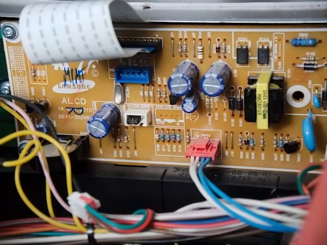

Voici la procédure que j'ai appliquée pour mon four CP1395EST :
- je démonte de la carrosserie
- je débranche le connecteur 3 fils rouge-marron-vert sur la carte (là où c'est écrit "weight sensor")
- je court-circuite le marron et le rouge en enfichant directement sur le connecteur un petit morceau de trombone formé en "U"
- je ne rebranche pas le connecteur
- je remonte la carrosserie
Résultat : j'ai toujours l'erreur E32 !
Une idée ?
PS : sur ma doc, c'est marqué : E32 = capteur de poids court-circuité. Ben oui, c'est un peu ce que j'ai fait...

le 23/11/2016 à 20:56
Après réflexion, j'ai compris le problème.
J'interviens au niveau de la carte, alors que Docalbe intervient au niveau du capteur.
Il ne me sert à rien de court-circuiter le câble qui vient du capteur, mais il faut faire cette opération au niveau de la carte.
C'est ce que j'ai fait avec un petit cavalier (ou jumper) récupéré sur un vieux disque dur. Je l'ai enfiché sur les broches du connecteur de la carte, là où venait les fils marron et rouge du connecteur débranché et que je ne rebranche évidemment pas.
Ca a l'air de marcher !

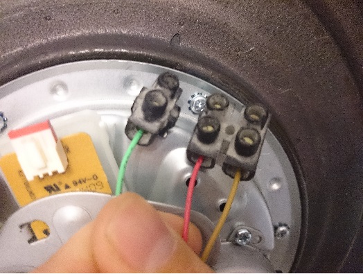

j'ai le meme soucis que vous, et apres avoir changé la piece, le soucis est appari 2 ans plutard.
j'ai tenté cette fois de faire la manipulation ou shunter la carte mais sans succes :( j'ai toujours cette foutu erreur 32.
pourtant j'ai suivi a la lettre ce que vous avez écrit
d'ou pourrait provenir l'erreur?
j'ai débranché les 3 fils. puis denudé et plier pour que ça rentre dans le domino.
separé le fil vert dans un et le marron et rouge dans l'autre, mais toujours pareil.
j'ai remis le plateau a l’intérieur du micro onde biensur
le 25/11/2016 à 15:39
à davidd6
Sur votre photo, le fil rouge n'est pas en contact avec le fil marron, car ils sont sur 2 dominos différents. Il suffit d'utiliser un seul domino et de connecter ces 2 fils de part et d'autre du domino.
le 25/11/2016 à 15:46
:( quel idiot...
effectivement après le raccordement sur le même ça fonctionne :-D
quel soulagement.
Merci pour la reponse aussi rapide, et on ne pourra pas dire qu'internet est inutile :)
bon weekend tout le monde
le 25/11/2016 à 15:59
La réponse était dans votre question-photo, c'était pas trop difficile. Je suis tellement content d'avoir réparé le mien que je vous réponds volontiers. Mais tellement désolé pour Samsung, qui ne vendra des fours supplémentaires ni à ceux qui ont réussi à réparer le leur, ni à ceux qui n'ont pas réussi.

7 mois après mon intervention sur mon four et sur ce forum, je peux témoigner que mon court-circuit donne pleinement satisfaction. Je poste maintenant 2 photos qui expliquent la teneur de l'opération et qui pourront être utiles à d'autres.
