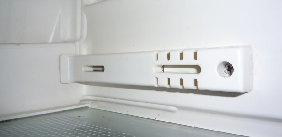

le 31/12/2008 à 13:24
Bonjour si vous avez le même appareil LIEBHERR, la sonde se trouve dans le réfrigérateur en face de vous légèrement en bas à droite derrière un petit capot en plastique clipsé.
La sonde est à commander chez un frigoriste spécialiste de la marque, oubliez les SAV de la grande distribution. Le prix est de l'ordre de 45€ vous pouvez la remplacer vous même un tourne vis cruciforme et une clée à douille de 10 suffisent. Pour le reste il faut suivre le fil de l'ancienne sonde. J'ai attendu 4 jour la sonde et j'ai dépanné en 20 minutes.

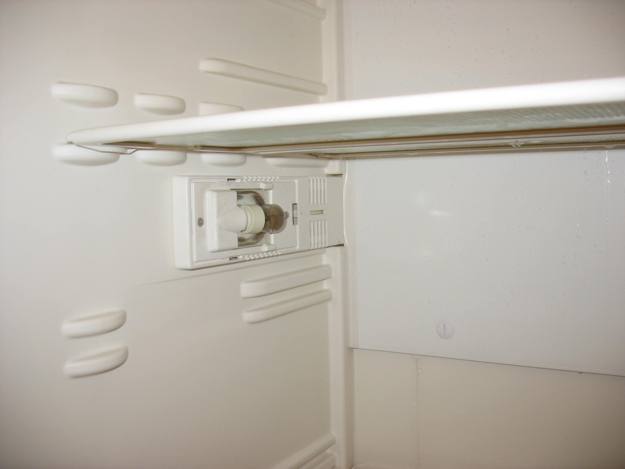

le 30/06/2009 à 13:42
Même souci ce jour (avec la chaleur...)
F2 sur l'afficheur
En pièce jointe, s'agit-il de la fameuse sonde ?
Ma vis semble tourner dans le vide malgré mes efforts et je suis bloqué !!!
Quelqu'un peut-il me confirmer qu'on est bien au bon endroit et comment ça se présente dessous
(au cas où je devrais casser le cache plastique vu que la vis tourne en rond...)

le 01/07/2009 à 16:53
Pour PIERROT, oui c'est bien cela, (belle photo) la vis n'est pas à dévisser, elle sert à fixer la platine support. Il faut tirer sur le capot et vous trouverez un fil dont l'extrémité est la sonde (visible au centre de la photo) entre les quatres ouies de circulation d'air.
