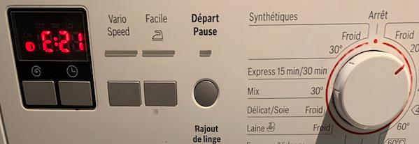

Erreur E21 sur le modèle Bosch wae24160FF(at : Fouzic), j'ai changé les charbons du moteur. Il faut ensuite réinitialisé l'appareil.
Pour reset :
- Position Arrêt
- Maintenir le bouton Départ / Pause
- Tourner sur la position Froid (1er cran à gauche)
- Attendre jusqu'à voir l'affichage numérique se réinitialiser
- Une fois terminer, passer en position Arrêt
L'appareil est réinitialisé et fonctionnel

Merci à ce forum. J'ai réussi la réinitialisation de mon lave-linge bosch WAE 28461FF. D'abord un code erreur F21. J'ai changé les charbons très usés. Avec la procédure évoquée plus haut
ferme le hublot;
mettre le sélecteur sur arrêt et attendre 2 sec;
mettre le sélecteur sur 6 heures (rinçage);
attendre que le code défaut apparaisse;
maintenir la touche sensitive Essorage;
attendre 2 à 3 sec;
mettre le sélecteur sur 6 heures + 1 (essorage);
attendre 3 à 4 sec;
cela a enlevé le code F21 mais a mis le code F00 à la place ! (visiblement, un code général de "défaut" non répertorié). J'ai alors appliqué la procédure décrite dans un précédent message
Ouvrir le hublot
Mettre le sélecteur de programme sur un programme (sauf arrêt)
Fermer le hublot,
Positionner le sélecteur de programme sur 0 (arrêt),
Attendre 2 secondes,
Positionner le sélecteur de programme sur essorage,
Attendre que les voyants du code erreur clignotent,
Maintenir la touche de réglage d'essorage
et positionner le sélecteur de programme sur rinçage (un cran à droite / sur un cadran d'horloge, à 5h)
Relâcher la touche de réglage d'essorage
Remettre le sélecteur de programme sur 0 (arrêt)
Choisir un programme, le code erreur a disparu et le lave linge est réinitialisé.
