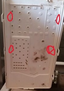

En phase avec Niki : un bon nettoyage de la partie haute du bac à lessive (y compris à l'intérieur en glissant un tournevis dans les 4 encoches identifiées en rouge pour déclipser la partie trouée du couvercle) et le tour est joué : les jets d'eau seront à nouveau verticaux et tomberont au fond du bac sans ruisseler sur les bords.
(+ inclinaison de la machine vers l'arrière au cas où)
Solution appliquée il y a 3 mois, sans aucune fuite depuis. Nettoyage à refaire tous les 3-4 ans selon la qualité de votre eau.

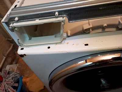

Bonjour à tous, j'ai le même problème sur ma machine à laver, le modèle est un peu plus récent c'est une FSCR80430. Il m'a fallu du temps pour que je comprenne d'où venait la fuite, je cherchais en bas de la machine alors qu'effectivement cela coulait du bac à produits, mais pas évident à voir. Je confirme que mettre un joint de silicone n'est pas la bonne solution, cela ne règle pas le problème, cela fait juste office de barrière à l'eau à cet endroit, mais vu que l'eau ne doit pas aller à cet endroit cela ne résout rien. Pour bien faire il faut en effet démonter intégralement le bac et le nettoyer au vinaigre blanc, surtout au niveau des orifices de remplissage. Les jets seront ensuite bien orientés et donc pas d'eau qui se promène n'importe où. Si vous voulez relever un peu l'avant de la machine pourquoi pas, c'est bonus, je l'ai fait moi aussi, mais légèrement bien sûr.

Après 1 an avec la serpillière en bas de la machine je viens de résoudre le problème:
D' abord sortir le bac a lessive.
Tout nettoyer et surtout enlever le calcaire qui s'est collé sur la glissière en haut du bac.
Ensuite passer de l'huile de silicone sur la glissière ou a défaut de l'huile de table mais je n'ai pas essayé.
Remettre le bac. La fuite a disparu.
Explication:
Le plastique neuf est hydrophobe (comme les plumes du canard).
Quand du calcaire est collé dessus il devient hydrophile (comme le coton).
Du coup la glissière qui devrait être étanche laisse passer de l'eau par capillarité.
En tout cas, cela explique pourquoi on résous le problème en mettant un tiroir neuf.
Bonne lessive !

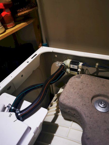

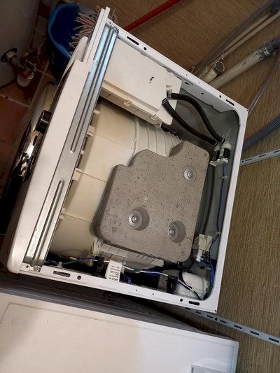

Déja, un grand merci pour vos conseils !  Ca m'aura vallu 5 ans de fuite, des serviettes au sol pour éponger et une machine rouilllée mais qui fonctionne encore. Bref, j'abuse.
Après avoir changé LA pièce qui pose soucis à tous, me voila à tout refixer pour mettre en route ma machine.
Seul hic.. Je n'ai pas pris en photo le branchement de l'electronvanne et de ses raccords.
Pourriez-vous me dire si le branchement est bon ?
Merci beaucoup :)

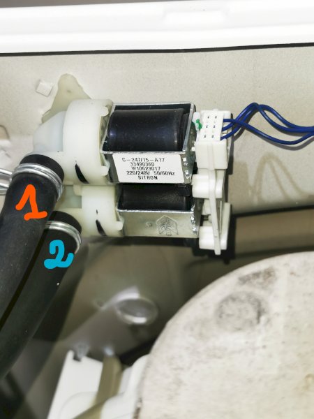

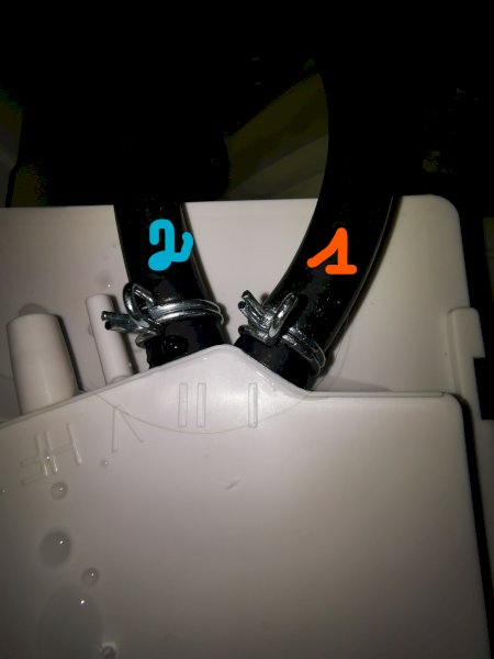

le 30/10/2022 à 20:08 [édité le 30/10/2022 à 20:10]
Voci mes branchements
le 30/10/2022 à 21:38
Dans ma machine, les tuyaux sont inversés par rapport à votre photo.
Nickel depuis que l'on a changé la pièce.
Bien à vous.
Caroline.

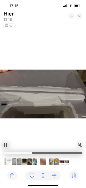

Bonsoir à tous,
Après avoir changé les charbons de moteur grâce au forum, merci à vous,
Une fuite s'est déclarée lors du lancement du programme qui a suivi la réparation, au niveau du bac de lessive.
Le programme se lance normalement, les premiers arrivées d'eau se font normalement et après environ une minute, trois jets d'eau arrive, semblant plus fort que les premiers et l'eau ruisselle du bac
Je joins ci-dessous un lien vers la vidéo de cet après-midi

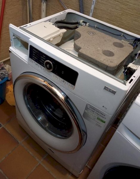

En phase avec niki_175938 et Gork_175938.  J'ai galéré durant des mois avant d'arriver à cette solution. L'écoulement est bien vertical.
En résumé :
Enlever le plateau
Dévisser le bandeau de facade, le poser sur le côté.
Sortir le bloc , l'ouvrir et le nettoyer avec de l'eau vinaigrée
Ces opérations sont faciles à effectuer.
Voir messages de Niki et Gork. Merci à eux
