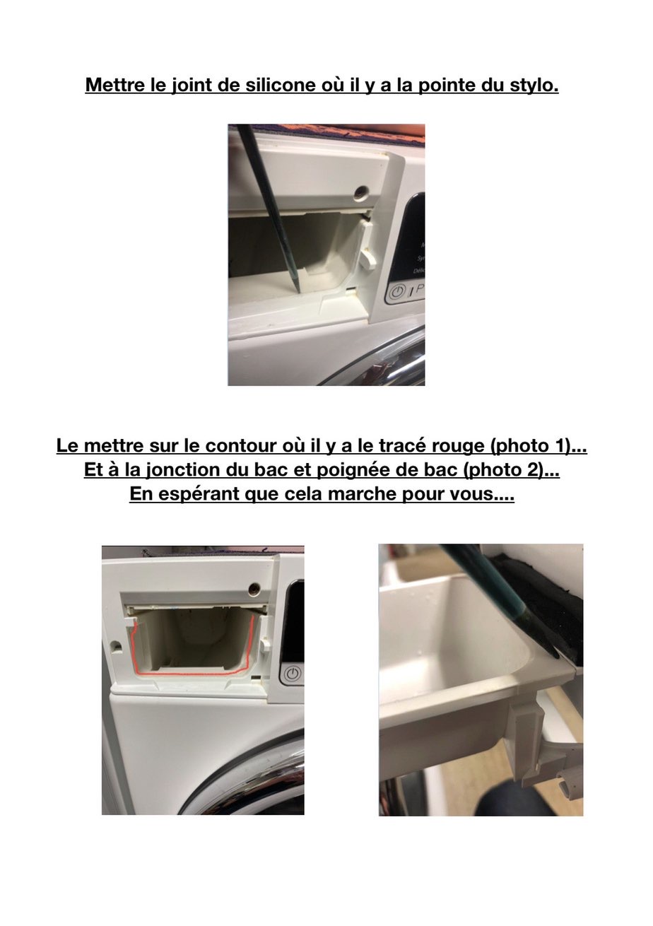

Bonjour, mon mari a peut etre solutionner le problème, nous avons fait une machine et plus de fuites..., il a mis du silicone sur la jointure du bac
le 09/12/2020 à 18:22
J essaye de vous envoyer une photo
le 13/12/2020 à 14:55
je confirme notre machine ne fuit plus du tout

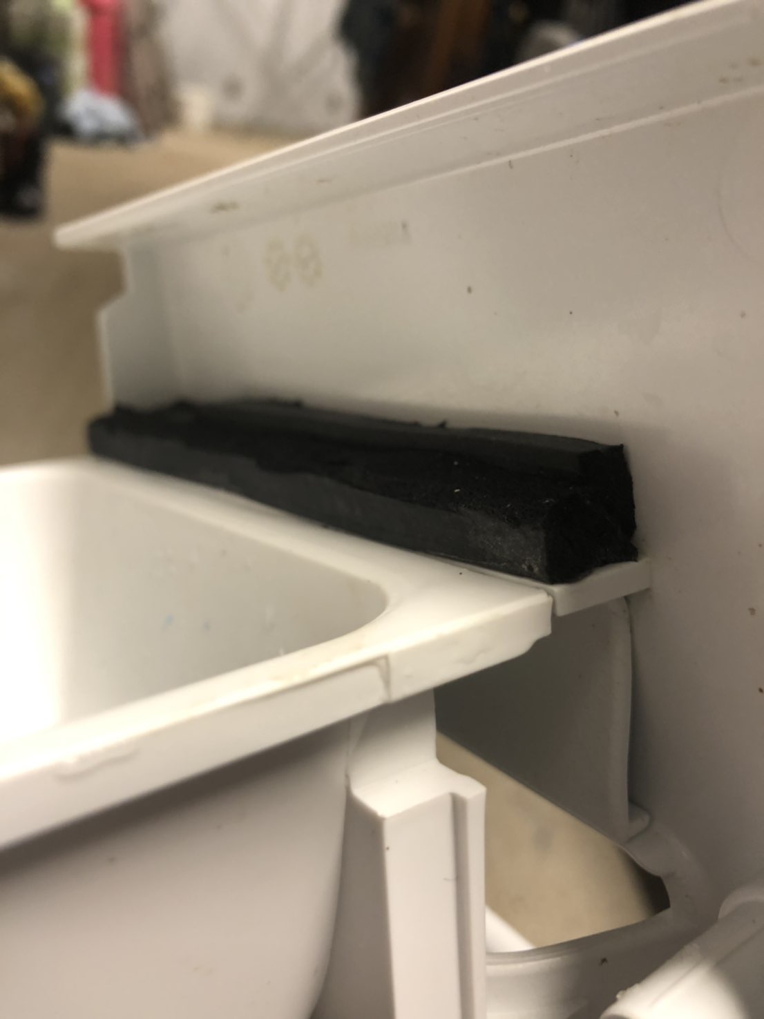

Bonsoir, effectivement c’est un problème généralisé sur cette machine...Alors soit : changer le bac à lessive amovible, soit : mettre un joint de silicone à l’arrivée du bac intérieur, fixé sur la machine (photo 1) et mettre un joint épais en mousse, pour éviter le reflux d’eau, a la poignée ouverture bac à lessive
Et c’est tout...bonne reparation...
le 15/12/2020 à 18:46
Suite et fin
Mettre un joint épais en mousse, pour éviter le reflux d’eau, a la poignée ouverture bac à lessive

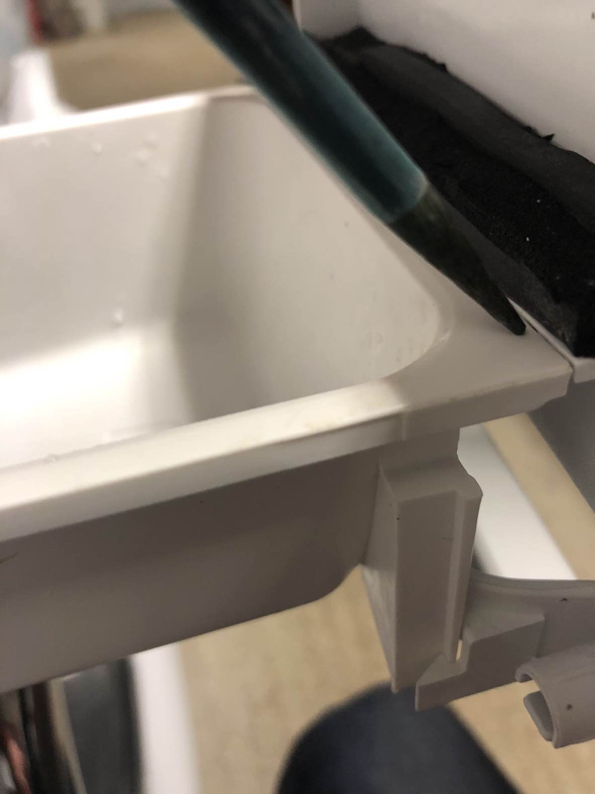

Bonsoir, comme précédemment expliqué, le bac est fait en 2 parties, et le joint se fait à la jonction des 2 plastiques, et pas besoin de mousse et joint en silicone sur la machine.

Vous mettez votre joint ici (sur la photo) ?
Vous endiguer la fuite du bac à lessive comme ça ?
Merci part avance de votre réponse.

le 12/01/2021 à 02:46
Le faite de nettoyer le bac ne change rien, pour ce qui est de la poignée il suffit D’écarter de chaque côté les petits ergots.
J’ai déjà fait changer une fois par la maison Darty avec la machine sous garantie et le réparateur a changé le bloc totalement avec inclus dans ce bloc le bac à lessive... et peut-être un an après le même problème se posait ...
Donc j’ai dû avoir recours au silicone pour endiguer ce problème maintenant tout est parfait...
Cordialement...

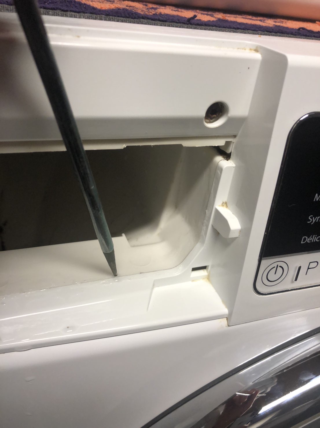

le 12/01/2021 à 09:55
Bonjour, voir photo ci contre.
Cordialement...

J'ai fait un cordon de silicone au joint entre le bac à produit et sa poignée, puis replacé le bac dans son logement avant que le silicone ne soit sec pour que le joint "épouse" le support, puis je l'ai retiré pour la fin du séchage.
Il arrive encore qu'il fuit mais c'est rare et beaucoup moins qu'avant.
Problème presque résolu donc.
