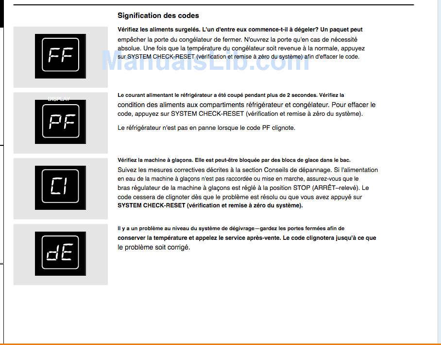

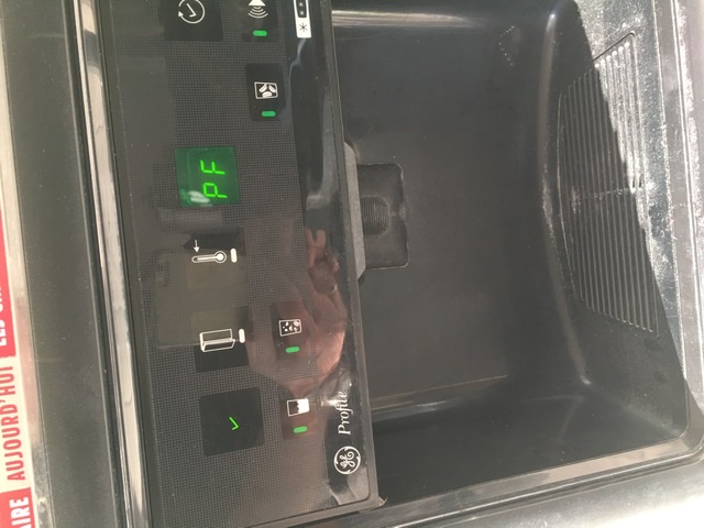

Bonjour, sur un général Electric profile TFG25PE, il n’y a pas la température d’affichage mais les lettres PF qui clignotent en permanence( voir photo de l’affichage). De plus tout fonctionne correctement , les glaçons se font normalement, mais je n’arrive à avoir que de la glace pilée. J’ai beau changer la position sur le panneau d’affichage, je n’ai toujours que de la glace pilée ( pourtant le voyant glaçons s’allume bien lorsque j’appuie sur glaçons !) . N’ayant pas la notice, quelqu’un de sympa aurait-il la solution ou cette notice ?
Merci par avance car ce n’est pas pratique de devoir attraper les glaçons par la trappe de fabrication.

bonjour pour le message PF regardez la page en lien
cdlt
le 12/05/2020 à 11:29
Bonjour et merci Hardchief,
le code panne s’est bien effacé mais je n’ai toujours pas de glaçons malgré que j’arrive à allumer le voyant glaçons ! Lorsque j’essaye d’en prendre, ce n’est toujours que de la glace pilée qui tombe. Si quelqu’un connaît le problème, ce serait super sympa de m’aider car ce n’est vraiment pas pratique d’ouvrir la porte du congélateur pour attraper des glaçons . bonne journée à tous
