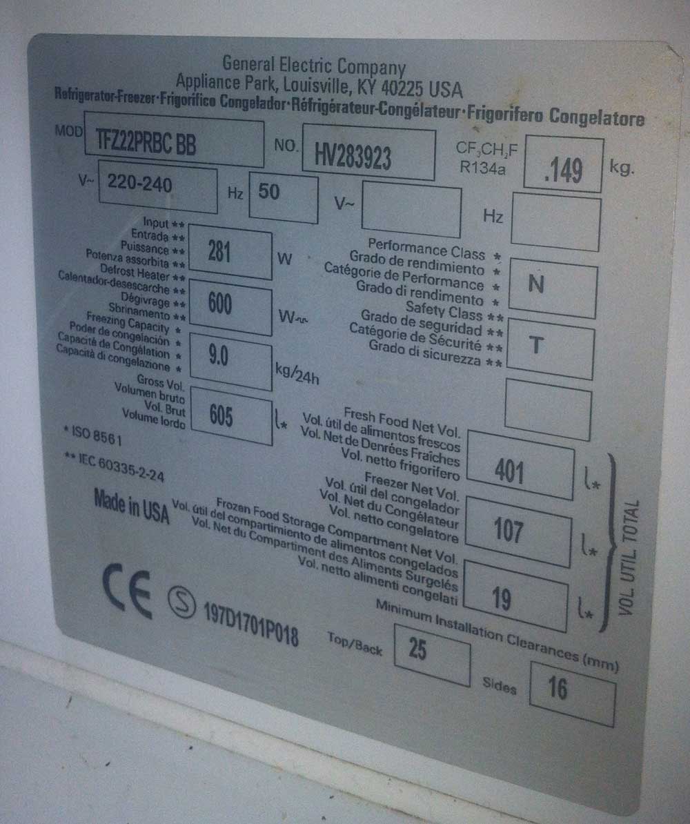

J'ai un GE "TFZ22PRBC BB" qui fonctionne parfaitement bien pour le froid mais depuis que j'ai branché l'eau la machine à glaçon tourne mais l'eau n'arrive pas et a l'air de s’écouler dans la partie congélateur pour ensuite geler, ensuite le réservoir d'eau dans l'autre partie(réfrigération) n'est plus étanche et fuit a chaque fois que l'on essaye de prendre de l'eau.
Je voulais savoir si l'un d'entre vous connaissait un bon réparateur pour ce type de réfrigerateur ou si quelqu'un ici pouvait me dépanner si je commandais les pièces ? je suis du coté de porte Maillot à Paris.
le 03/10/2014 à 13:24
c'est surement le petit tuyau derrière le bac du compartiment à la fabrique de glaçon, qui est plié et qui donc ne coule plus au bon endroit, il y a rien de cassé a mon avis. vous verrez en dévissant les deux vis qui tiens l'ensemble, au fond on voit le tuyau, il suffit de le rediriger vers le bac. Ou alors il est percé ailleurs...
