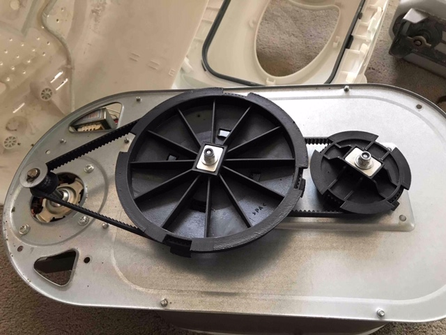

le 13/05/2020 à 16:22
Voici la reparation
le 13/05/2020 à 16:47
j'ai réussi a tout démonter pour accéder aux courroies (dont une entièrement détruite ne laissant qu'un résidu marron gras - qui ressortait de dessous la MAP, un peu comme de vieilles miettes - et ficelle embobinée autour de l'axe)
Si je peux me permettre, la vidéo de "supertesteur05" m'a bcp aidée au démontage (suis totalement novice) car sa MAP est identique à la mienne (moteur intérieur, paroi etc). Du coup,je dois changer les 2 courroies (la grande est toute rigide et cassante) comment savoir pour les bonnes tailles car j'ai cru comprendre qu'il pouvait y avoir plusieurs taille 520 ou 540 ? il me faut les 2 de toute façon !
j'ai une bifinet KH1170 - Merci
