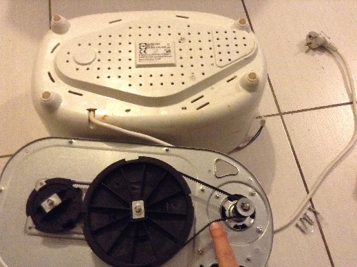

le 08/04/2016 à 17:15
BONJOUR
Pour acceder aux courroies de la KH1171,devisser d'abord les 5 vis cachée par des pastilles en plastic blanc,ensuite devisser les 6 vis qui maintiennent le socle métallique.(3 vis de chaque coté,les 2 coté moteur sont plus raprochées et l'une d'elle est placée entre le moteur et le bloc electronique)La partie mécanique s'enlève alors d'un seul bloc et permet l'accès aux courroies.
Longueur de la courroie de cette MAP 52 cm

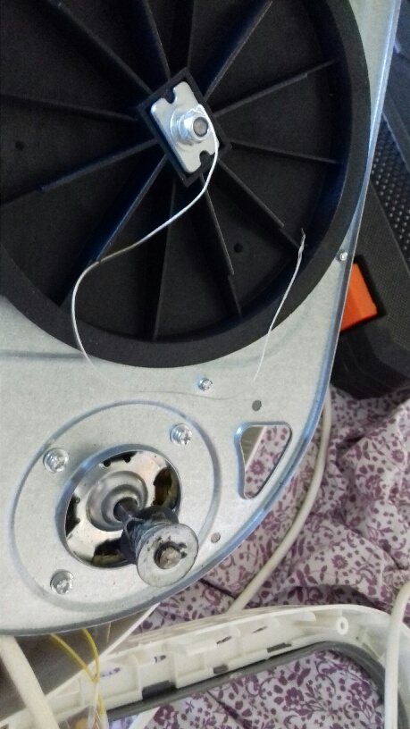

Je viens de demonter ma machine, je pensai que c'etait la courroie qui etait cassée car une lame ne tournait pas et je trouve un semblant de ficelle de cuisine cassée qui semble etre relié a l'autre axe est ce que je peux reparer cela et comment ?
le 26/10/2016 à 18:37
En il y a deux courroies. Bilan une est bonne et l'autre est détruite dont il ne reste que la ficelle qui armait le caoutchouc.
le 26/10/2016 à 19:06
Merci en effet je viens de retrouver ce qu'il reste de la courroie. c'est la plus petite qui relie les 2 pales. ces courroies se trouvent t'elles seules ou en kit ? quel est le meilleur endroit pour la trouver ? merci encore

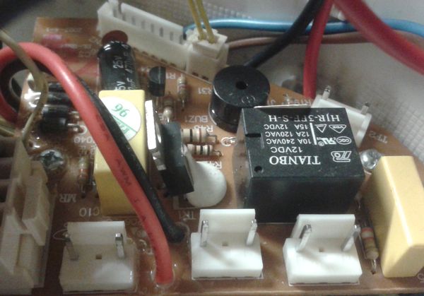

bonjour, sur la machine KH1171 je viens de changer la courroie. c'est une de 528. Ce qui me préoccupe, c'est que je me suis craqué sur le démontage, ma photo de carte est ratée et je ne sais plus ou sont reliés les 3 connecteurs, 2 des sonde et un d'alim, je pense. Si quelqu'un peut m'aider. merci par avance.
le 21/06/2019 à 07:40
J'ai oublié de citer la ref de la courroie:
CYB-440653, de chez cyberpieces pour moins de 10€ port compris. courroie long. 528mm largeur, 8mm pas de 3mm
le 01/09/2019 à 08:56
Bonjour metalien,
pour les connecteurs, de gauche à droite sur ta photo :
Noir rouge : condensateur
Noir noir : résistance
Blanc blanc : sonde temp
Bon remontage

Je viens de commander une courroie 175 dents 525mm sur AliExpress pour 1€63 port compris.
Je vous tiens au courant lorsque je la reçois (dans 1 mois !)
le 18/09/2019 à 21:35
Courroie bien reçue d'Aliexpress en 15J.
Je l'ai monté. Comme elle était un peu tendu j'ai desserré les vis de fixation du moteur. Comme les trous sont oblong j'ai pu gagné les quelque mm nécessaire pour avoir une tension correct.
Avec moins de 2€ la réparation c'est reparti pour une série de brioches.

c'est la ficelle qui est cassée que faire ?
le 27/10/2019 à 17:50
Quelle ficelle ?
le 31/10/2019 à 11:06
voici la photo de la ficelle cassée
