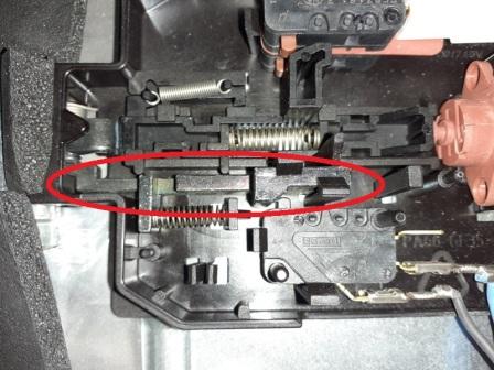

J ai mis une photo du ressort et sa position normale

Ça marche ! Erreur E15 réparée ! Ce forum est génial.Il faut décerner la légion d’honneur à tous ces auteurs de photos et conseils techniques. Effectivement, sortir le four de son emplacement, dévisser la plaque supérieure, et lire attentivement les photos pour ramener une pièce plastique noire vers le piston plastique marron.

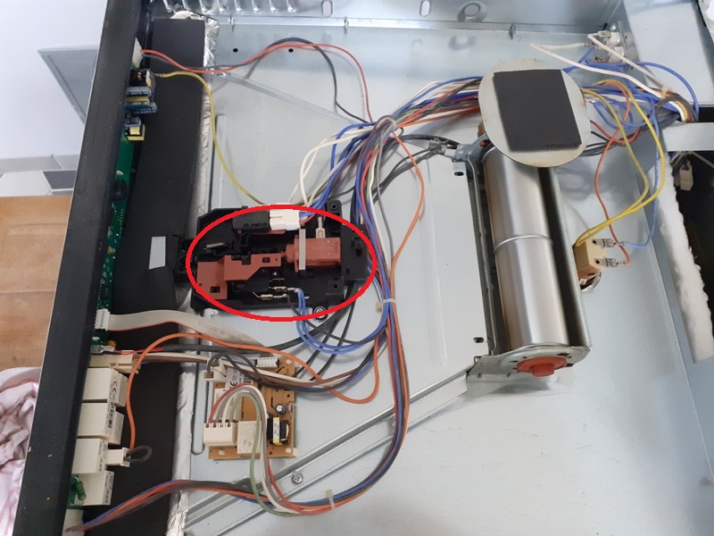

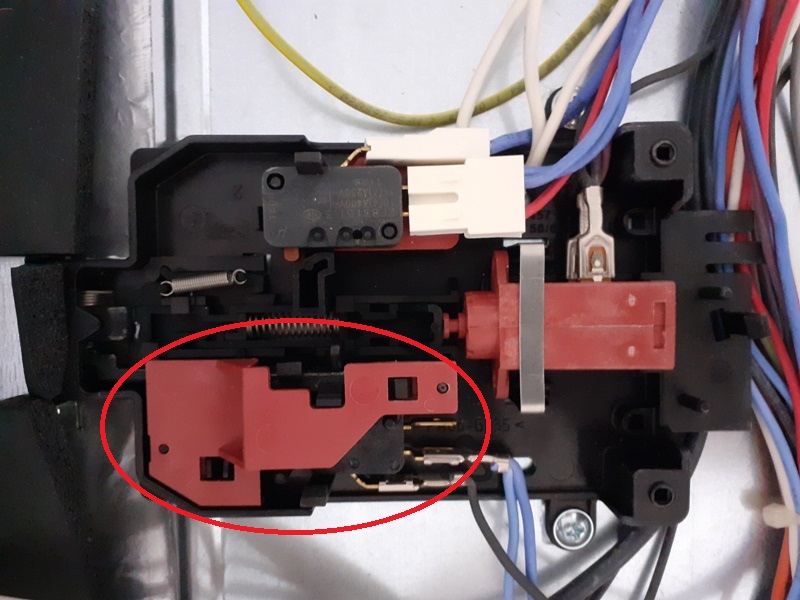

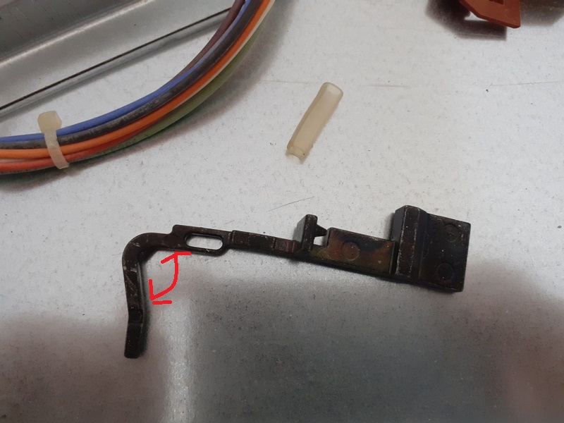

Bonjour à toutes et tous.Pour ma part j'avais ce problème depuis déjà très longtemps. Chaque fois que je lançais la pyrolyse, le cycle ce coupait après quelques minutes avec le symbole de la petite clé et erreur 15. ayant un peu de temps aujourd'hui, je me suis penché que le problème et suivi les instructions ci dessus en démontant la tôle du dessus du four pour accéder au mécanisme de verrouillage. après quelques recherche, il s'avère que mon problème venait du fait que le contact de fermeture du four ne se faisait pas correctement et lorsque le verrouillage se faisait pour sécuriser la pyrolyse, le fours se croyait ouvert et se mettait en erreur. la manip a été plutôt simple, j'ai libéré le mécanisme de verrouillage en enlevant ses 2 vis + les 2 autres qui sont dans l'épaisseur de la porte (en haut) et qui tiennent le petit cerclage en tôle. ensuite j'ai libéré la pièce qui fait le contact (celle que l'on voit dans le haut de la porte avec le petit caoutchouc) en enlevant le petit capot plastique marron et la petite goupille qui permet son pivot. j'ai ensuite légèrement agrandit l'angle de la pièce en la forçant (attention ca a quand même l'air fragile) une fois remonté, j'entends bien le contact lorsque je ferme la porte du four. et je peux maintenant lancer des cycles de pyrolyse.

le dessusle 29/12/2021 à 15:18
petit capot du verrouillage enlevé et emplacement de la piècele 29/12/2021 à 15:23
la pièce à ajusterle 15/01/2024 à 21:20 [édité le 15/01/2024 à 21:22]

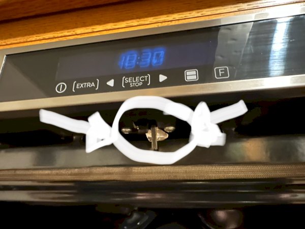

Mon expérience du jour sur Four Rosière.
1ère Pyrolise puis à la fin une "Error 15".
Lecture de ce forum => je débranche 30 minutes . Idem idem ... Error 15 et le four tourne sans fin ...
En appuyant avec le doigt sur le ou les détecteurs de porte (cf. photo) , j'atteinds l'horloge => mise à l'heure. Suivant conseil de ce forum, je programme le four pour démarrage 2 minutes après => démarrage, l'Erreur 15 disparaît et le four peut-être coupé => Tout est OK depuis
![Les 2 contacteurs de porte à maintenir poussé pour atteindre le réglage de l'horloge. Les 2 contacteurs de porte à maintenir poussé pour atteindre le réglage de l'horloge.](/images/forums/forum_2/topic_69290/2-69290-192405-image0-7.jpeg?c=1705350009)
