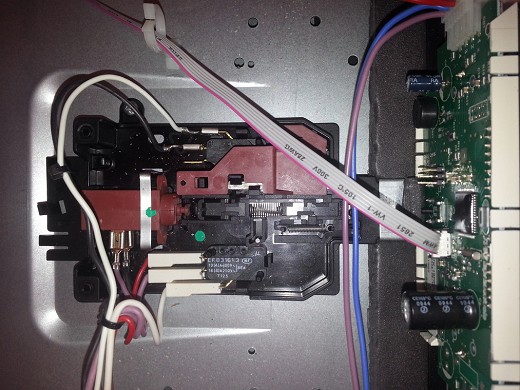

Je n'arrive pas à trouver le loquet à activer pour débloquer le code E15 de mon four. Qui peut jeter un oeil et me guider ? Un grand merci d'avance
![](/images/images_forum/tout_electromenager_cuisson_5143.jpg)
le 15/04/2016 à 22:43
A @jpg, il faut sortir le four du meuble dans lequel il est encastré. Le capot du dessus est grand et couvre la quasi totalité du four, les vis cruciformes à dévisser sont faciles à trouver. Le mécanismede verrouillage/déverrouillage est à débloquer simplement.

nous avons exactement le meme probleme. tout comme @Heidih on ne trouve pas le loquet dont il est question. quelqu un peut il l identifier clairement sur la photo de Heidih??

bjr, pouvez vous sur le schéma posté plus par Heidi me montrer ou se trouve le loquet à débloquer, car je vois bien le mécanisme noir au milieu mais je n'arrive à voir ni débloquer aucun loquet.

Navrée de relancer le sujet mais même si effectivement quand je pousse le loquet vers l'arrière, l'erreur 15 disparait, dès que je le relache, le ressort le repousse à l'avant donc comment faites vous pour maintenir ce loquet à l'arrière ?
Karine
le 14/11/2017 à 21:15
Autant pour moi.
J'étais pressée de me faire cuire un soufflé à la banane alors j'ai maintenu le loquet de l'extérieur avec un tournevis et au bout de quelques minutes, l'icone de verrouillage de la porte à disparu de l'écran et je pouvais enlever le tournevis.
