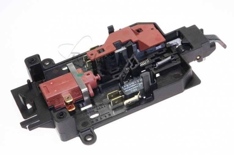

Problème code erreur E15 après nettoyage de mon four sur la photo publiée ou ce trouve le loquet

Je viens d'avoir le meme pb et j'ai eu aussi du mal à trouver le loquet à remettre à sa place.
Regarde la photo de Heidih du 12/04/2016. :

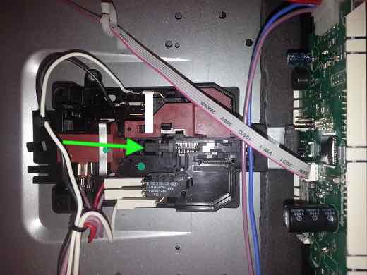

Au centre il y a une sorte de piston marron. Devant un ensemble noir avec un ressort. Le tout sert à verouiller la porte du four. Ce 'chariot ' noir est en position intermediaire ni ouvert ni fermé et c'est ce qui empeche le pene exterieur de se mettre à la position qu'il faut pour que ta porte de four se ferme et envoie le signal de bonne fermeture pour que le code d'erreur disparaisse.
Donc enmene le chariot vers la gauche, contre le piston marron et ton four re fonctionnera correctement.

Rappel pour les "nuls": 1) disjoncter l'alimentation du four.
2)tirer le four (après avoir dévissé les 4 vis qui le solidarise du meuble.
3)poser le four sur une table ou autre meuble préalablement posé devant.
4) dévisser les 8 à 10 vis pour enlever la plaque supérieure du four.
5) pousser un bout de plastique solidaire d'un ressort vers l'arrière (certains ont posté une photo très explicite).
6) rétablir le courant et vérifier que le four remarche.
7) redisjoncter avant de revisser le couvercle et replacer le four.
8) vérifier que le "miracle" c'est bien accompli!

Bonjour je viens d’avoir le même message d’erreur suite à une mauvaise manipulation de mon mari qui au lieu de éteindre mon four l’a mis en position pyrolyse et quand il a trouvé que sa commençais à sentir le cramé a forcer la porte à s’ouvrir. Résultat four en erreur. J’ai lu les commentaires et suivi les conseils de Fred. Le loquet en question se trouve au niveau de là pièces rouge qui a une tache verte sur la photo plus haut cette pièce pousse le ressort qui bloque la porte.

Merci Fred. Pour les autres il faut appliquer une pression à l'endroit de la flèche pour ramener le méchanisme vers l'arrière.

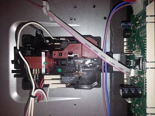

Par contre , j'ai réussi en actionnant un petit bouton blanc carré caché. Il est au niveau du rond orange sur la photo mais sous le truc noir en plastique.
