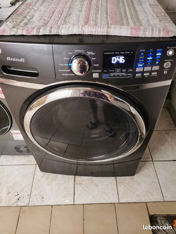

Bonjour a tous .
Ne sachant pas ou aller pour avoir une réponse .Je post ici.
Je vais faire les réparations sur ma machine .
Une autre question concernant un autre modèle.
Machine à laver Brandt 18kg modèle bwf618ds en panne elle s'allume mais les programmes ne se lance pas du jour au lendemain, elle a 2 ans donc garantie hs
Une opportunité d'achat que en pensez vous
