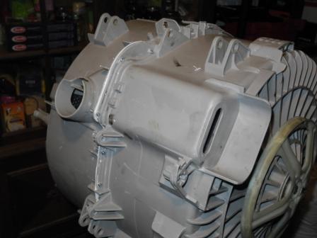

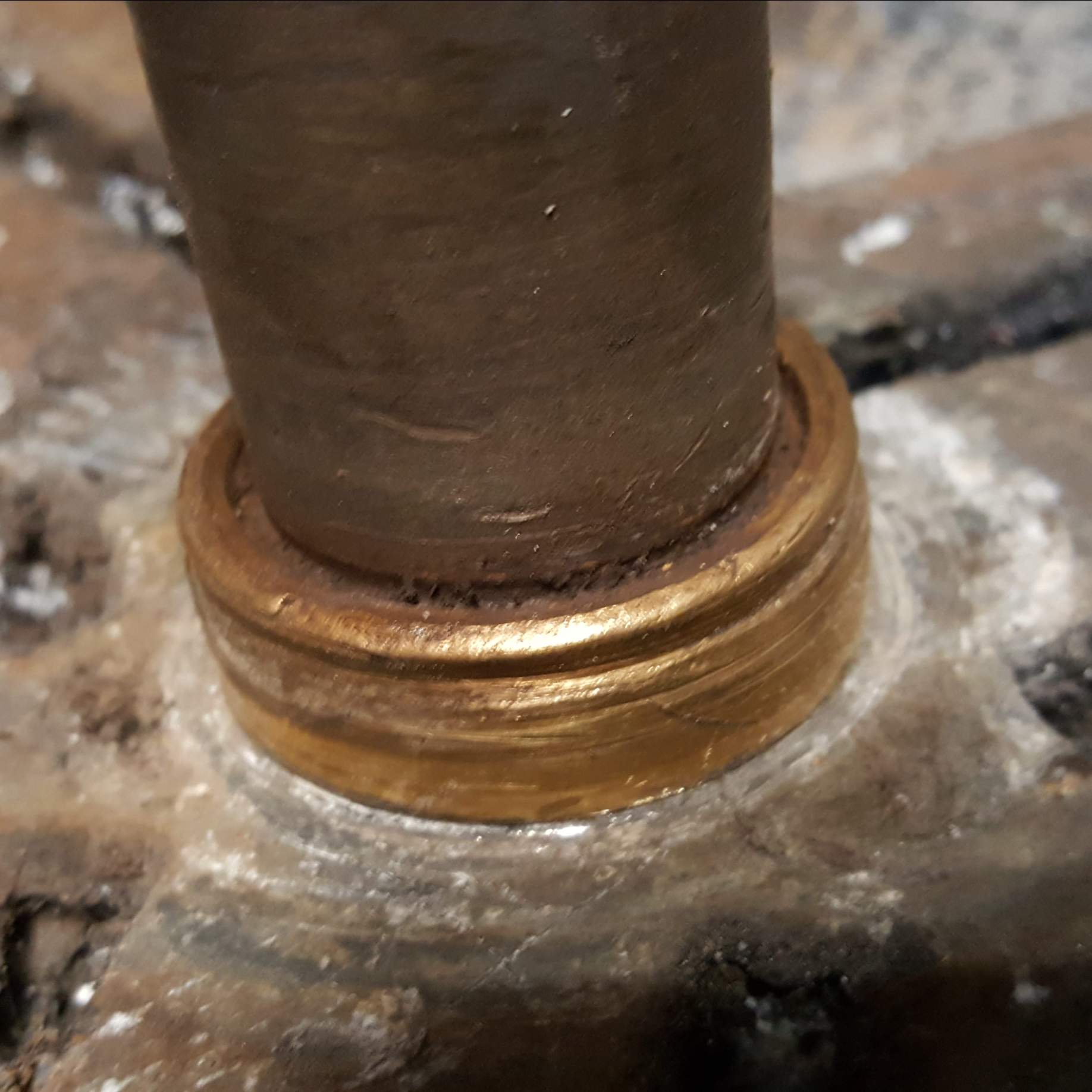

J'ai réparé la semaine dernière une AEG L87485FL.
(remplacement 2 roulements + joint que j'ai payés 45€ chez un commerçant)
Consommables :
- 20 boulons 4mm nylstop tête CHC (j'ai utilisé l.20mm mais 14 suffirait)
- Colle polymère (utilisé Soudal Fix All) . couteau peintre
- Chiffons et Sopalins
- Acétone
- Convertisseur de rouille
- WD40
- Graisse (pour joint)
- Mirror (pour lustrage arbre)
- 2 roulements + joint (je les ai amenés, pour échange standard, problème : le gars a contrôlé que le diamètre extérieur : j'ai du revenir: vérifier épaisseur ET diamètre intérieur)
Outils :
- Clé torx 50
- Scie avec denture fine (type panneaux ou parquet avec poignée enveloppante, j'ai utilisé une scie à dos à poignée droite : ouille !)
- clé à fourche 7mm
- Allen 3mm (pas récup IKEA, mea culpa, je le ferai plus)
- Clé 17mm sur cliquet long (pour écrou fixation arbre : il faut du couple...)
- tube métal ou linteau 20 cm + massette 1/2 kg
(pour extraction roulements)
- WD40
- graisse (pour joint à lèvres)
- set de clés à pipe (7, 8, 10) attention : 1 ou 2 écrous vraiment engoncés, j'avais heureusement une douille très fine).
- Tournevis Ph1
- Cutter
- Appareil photo (pour photographier position câbles et vis)
- Liens nylon (certains câbles sont assujettis ainsi)
- Boite à compartiments
- Carnet + stylo (pour noter lors du démontage et pas oublier un truc ensuite)
Conseils :
- Percer abondamment avant de scier
- Araser l'endroit à scier (râpe ou cutter pour éviter les dérapages de la scie)
- Percer plus densément dans le dessous, bien envisager les deux cotés (pas percer trop au bord ou trop près de la cuve)
Problèmes plus délicats :
- Enlever le moteur (2 vis peu accessibles)
- Extraire cuve (lourd, pousser ressorts vers l'intérieur)
- Joint (problème pour remettre ressorts, réengager joint dans façade)

Le mastic utilisé est du "Sicaflex marine" noir.
Le lave linge a été réparé depuis plus d'un an (avril 2019) et pas de fuite pour l'instant! Une petite astuce:appliquer le mastic, assembler les 2 demies cuves sans trop les serrer. Parfaire le serrage après légère prise. Pour les roulements, choisissez des roulements étanche à l'eau type 2RS. D'origine, ils sont étanche à la poussière! Original dans un lave linge, d'où leur usure prématurée.

Concernant la découpe de la cuve, il faut tout d'abord percer des trous de 4mm environ 1 dizaine sur le pourtour du plan de joint et aussi sur les "oreilles" (qui, au départ étaient prévues pour recevoir des vis ainsi qu'un joint!!!).
Ensuite, vous pouvez faire la découpe avec une scie à métaux ou un outil multifonctions. Le fait de percer les trous avant, vous permettront, une fois le mastic appliqué, de repositionner les demies cuves exactement avant la découpe.ne serrer les vis définitivement qu'après un léger séchage du mastic.
Ma réparation dure depuis avril 2019
Bon courage

Pour séparer les demis cuves, si elles sont collées, une scie à métaux peut le faire. Une lame scie sur un outil multifonction est très bien. Il faut, avant découpe,bien repérer les 2 moitiés pour faciliter le remontage et surtout couper régulièrement.

Faire des trous tout les 15 cm environ au milieu d'une plan de joint et même dans les oreillles qui auraient dû servir à serrer un joint !!! Mais pas assez cher, mon fils, une cuve complète à 200 ou 300€,c'est mieux!
Pour les vis, tu peux prendre du 4x25(je ne me rappelle plus bien de la longueur) il faut mesurer l'épaisseur à serrer et ajouter 5mm pour l'écrou et les rondelles: 1sous la tête et 1sous l'écrou.
Il est préférable de percer avant la découpe mais bien faire le répère!
Petite astuce: lors de l'assemblage, ne pas trop serrer les vis. Une fois le cordon du mastic colle légèrement durci, tu pourras bloquer.
