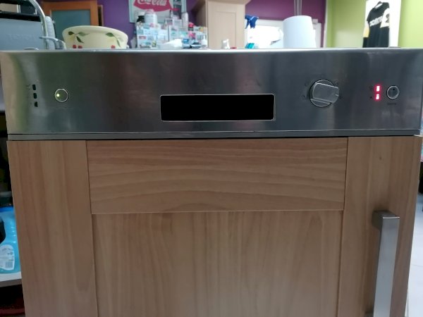

Le lave s arrête en plein fonctionnement.
J ai le voyant rinçage, play, sel et liquide de rinçage qui clignotent.
L eau arrive bien, ainsi que la vidange s effectue
Merci de votre aide.

le 21/11/2023 à 17:42 [édité le 21/11/2023 à 17:44]
Voici les leds allumées clignotantes , je ne cromprends pas comment lire le code erreur .
merci pour votre aide.
Ludovic
le 22/11/2023 à 10:39
C'est un problème d'admission d'eau qui est détcté par la machine.
Vérifiez l'électrovanne de remplissage ou l'aquastop si l'apapreil en est doté.

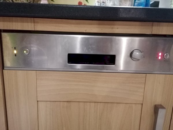

le 29/11/2023 à 16:23 [édité le 29/11/2023 à 16:37]
j ai sorti le lave vaiselle de son logeemnt et maintenant j'ai un autre code erreur.
Maintenant j 'ai 3 led qui clignotent et le voyant séchage est éteint.
merci de votre aide.
Odul
le 29/11/2023 à 21:39 [édité le 29/11/2023 à 21:40]
Les 2 voyants de droite (Sel et Produit de rinçage) clignotent toujours quelle que soit la nature de la panne. Ils ne sont donc jamais caractéristiques de tel ou tel problème.
A gauche du bandeau, le seul voyant Start/Pause clignotant signale à nouveau qu'il n'y a pas de chauffe de l'eau ou un temps de chauffage trop long .
>> Avez-vous mesuré la résistance ohmique de la Résistance de chauffe ?
Bonne soirée à vous

le 30/11/2023 à 08:25
Bonjour Odul,
 Si votre multimètre, réglé sur un calibre 200 Ω, ne vous donne aucune valeur de résistance ohmique aux bornes de la Résistance chauffante, celle-ci est effectivement à remplacer.
 Attention cependant :
Il se pourrait que la rupture de la Résistance soit due à un encombrement quelconque du circuit hydraulique du LV qui aurait limité la circulation de l’eau et provoqué une surchauffe.
Il vous faut donc nettoyer soigneusement les filtres de cuve et vous assurer que tous les orifices des bras d’aspersion ne soient pas obstrués puis faire, seulement après cela, un nettoyage à vide du LV en lançant un programme de lavage à chaud.
