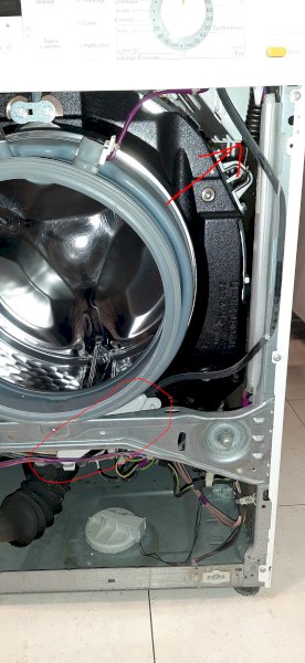

le 29/06/2022 à 18:49 [édité le 29/06/2022 à 18:50]
Est-ce que la chambre de compression serait la pièce entourée en rouge sur la photo et le tuyau à suivre celui pointé par la flèche rouge (et qui remonte apparemment vers la carte électronique) ?
le 30/06/2022 à 11:19
Oui vous avez idebntifier la pièce. Jetez un oeil dans la chambre de compression, elle peut être encrassée également.

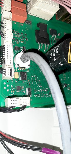

le 02/07/2022 à 19:16 [édité le 02/07/2022 à 19:20]
En suivant le tuyau, on arrive directement sur la carte électronique (voir 2ème photo). Donc le pressostat serait le petit boitier rond directement soudé sur la carte ?
Comment le tester ?
Et s'il fallait le remplacer, faut-il remplacer dans ce cas toute la carte électronique sur ce modèle ?

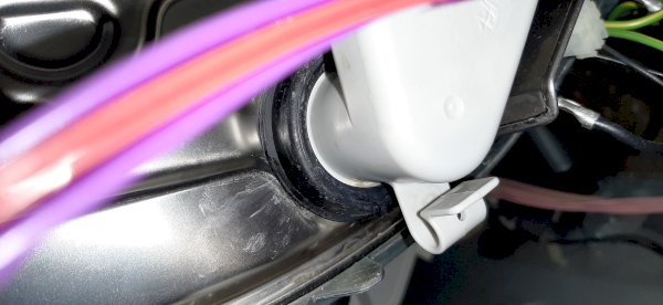

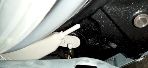

Concernant la chambre de compression, je trouve très difficile de la retirer. Elle est solidement fixée en haut (par une sorte de rivet plastique) et en bas à la cuve. Je n'ai pas osé tirer. Y a-t-il une méthode sans tout casser ?
