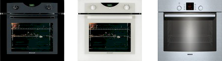

Les fours sont totalement intégrables dans une cuisine aménagée, et on peut les trouver généralement sous une table de cuisson, ou en colonne. Energie gaz ou électrique. Il existent sous tous aspects, inox, émaillés, rustiques ou modernes.

Les fours traditionnels
Ils ne proposent que 4 ou 5 modes de cuisson comme le réchauffage, la cuisson simple, le grillage ou le rôtissage, et la décongélation. Le principe de cuisson repose sur le convection naturelle. Un élément chauffant produit de la chaleur, et celle-ci se déplace naturellement (de haut en bas) dans l'enceinte du four. Ces modes conviennent parfaitement aux cuissons basiques, et aux budgets les plus modestes. Version gaz et électrique.
