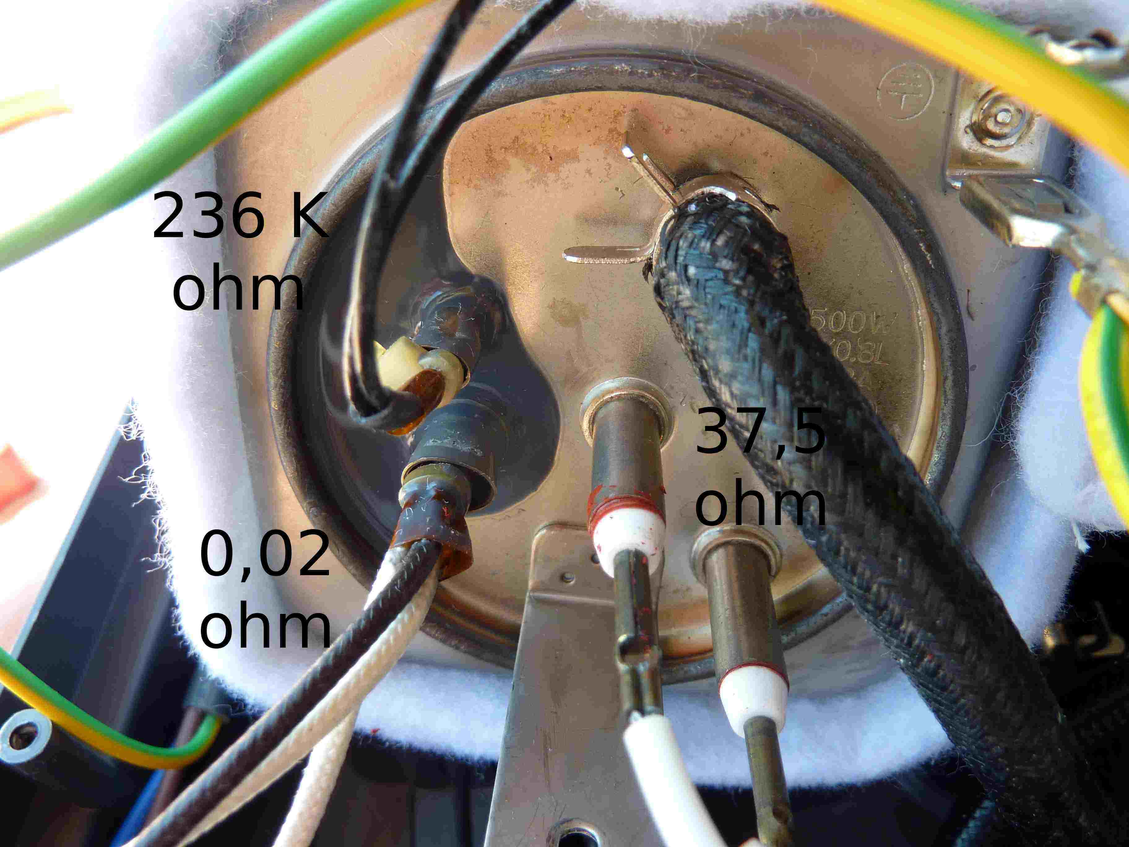

pas de vapeur sur centrale,identifié problème,a priori sur genre de thermostat 3 flls.
question: est-ce bien un genre de thermostat? ensuite est-ce démontable?
ci joint prise sur le site mais les valeurs entre les 3 fils donnent l'infini.
d'avance merci
le 08/04/2012 à 17:50
* 37 ohms à la résistance OK
* contact passant entre noir et blanc du thermostat et non passant entre commun noir et l'autre blanc
* 230 ko sur capteur

Dans mon tas de "bordel à réparer" il y avait cette machine, je viens de la réparer.
Même symptômes que la votre...
Regardez du côté du relai G6RN-1 24DC.
J'ai testé la tension entre phase et résistance, OK, le relai connecte le neutre. Il commutait bien à l'oreille, mais les contacts à l'intérieur du relais sont mort. Donc le neutre n'arrive pas jusqu'à la résistance.
Je l'ai démonté et ai réduit le jeux entre contact pour test. Elle fonctionne très bien depuis une heure, je viens de faire joujou avec...
Donc à tester pour vous, il se peut que le problème soit récurrent visiblement, en tous cas pas le temps de calculer et chercher pourquoi et s'ils ont sous-dimensionnés le relai (8A ?).
Tenez-moi au courant si cela fonctionne aussi pour vous !

Bonjour Sujet:CENTRALE VAPEUR SGR 123 Le pb etait bien au niveau du relai 24v je l ai ouvert et j ai cambre les lames ce relais est de mauvaise qualite. on peut trouver un relais adaptable chez radiospare omron 24v g2RL1H24DC Resistance2k304 l existant fait 2k500 environ prix 3euros 47 ht .Merci de m avoir donne l info et au plaisir pour ev de nouveaux contacts
le 15/09/2012 à 16:46
confirmation pour le relai ... mais profitez au démontage pour détartrer l'intérieur de la cuve !
( dans mon cas, le contact de température d'eau fils blanc / noir ne se faisait plus et la vapeur était sortie par sécurité via le relai en dessous de l'appareil avant de ne plus fonctionner ) cause de la panne : présence importante de calcaire dans la cuve qui a dû faire commuter le relai pas mal de fois !

salut a tous panne resolu c'etais bien le relais et pour les fils le connectuer rose allais derrière le grand connecteur A+.

Bonjour ma premiere reponse n a pas ete prise en compte je reprends 1/Surchauffe decapoter le relai sur la carte electro a la mise sous tension la pompe charge la cuve en eau arret 2/ Le relai colle et par son contact de travail alimente la resistance cuve une fois la bonne temperature atteinte le relai retombe donc interrompt l alimentation de la resist cuve 1/ Verifier si le relai retombe si oui verifier si son contact de travail s ouvre bien 2/ La sonde de tem cuve peut etre en cause entartree par ex me tenir au courant e mail pjm.thomas@sfr.fr

-Le composant CMS(Composant Miniature de Surface) qui a 3 pattes,est un thyristor et c'est un BT148W.Il suffit de prendre un coton tige trempé dans l'acétone,pour en enlever le vernis qui empêche toute lecture(prendre une loupe,c'est écrit petit).L'autre composant avec 14 pattes,est un LM324,qui possède 4 comparateurs ou amplis à l'intérieur.Pour les connecteurs,les 2 fils noirs vont sur J3,les 2 rouge sur J1.J'espère que ces renseignements n'arrivent pas trop tard!?
