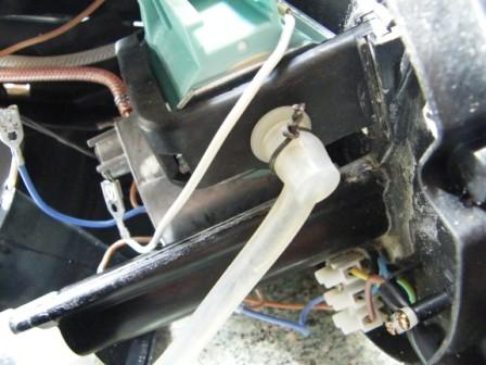

Si votre cafetière Dolce Gusto fuit, comme ça a été mon cas au bout d'une bonne année d'utilisation, voici la méthode que j'ai utilisée pour réparer la mienne. A noter que l'eau abondante qui coulait sous la cafetière a même fini par faire disjoncter mon installation électrique en créant un courant de fuite au niveau du domino qui baignait dans l'eau à l'intérieur de la cafetière ... ! Pour réparer, il faut la démonter en utilisant un embout étoilé spécial (troué au centre) disponible dans les magasins de bricolage (ex : bricorama, kit "embouts de sécurité"). Enlever les pieds en plastique en dessous de la cafetière pour accéder aux vis. Enlever toutes les vis du dessous, puis les vis sur le dessus de la cafetière situées tout au tour de l'emplacement du réservoir. Fabriquer 2 colliers avec un bout de fil de fer assez épais (diamètre 2mm environ), et les serrer aux 2 extrémités du petit tuyau transparent qui relie la pompe et le filtre accueillant l'embout du réservoir. Serrer suffisamment pour étanchéifier, mais pas trop fort pour ne pas endommager le tuyau (voir photo). Remonter la cafetière. Depuis que j'ai fait ça, il n'y a plus de fuite !! A noter que tous les autres tuyaux ont un collier d'origine, sauf celui-là... C'est ce que j'appelle un défaut de conception ...
Facile donc de donner une deuxième vie à sa cafetière !
Bonne chance à vous. Philippe

Bonjour, je suis réparateur en éléctroménager et je souhaiter rajouter que ce tuyau qui na pas de collier, c't l'arrivé d'eau donc la pompe aspire, donc vérifier tout de même le join situé sous le réservoir car la fuite provin souvent d'ici. Ainsi qu'au résevoir. si le probleme persiste, verifier vos tuyau car ceux si sont tré fragile le simple fait detre plier ou tordu peu provoquer une fuite. voila jespére vous avoir donner un conseille utile, bonne journer a vous.

J'ai évidement le même problème, j'ai serré les 2 extrémités du petit tuyau, mais il subsiste un problème, lorsque mon café coule, de l'eau coule abondement de la tête de la machine autour de la tasse. Pourtant j'ai déjà détartré la tête de la machine et rien n'est bouché. Avez-vous déjà rencontré ce genre de problème? Y avez-vous trouvé une solution?

Fuite cafetière DOLCE GUSTO KRUPS de fabrication chinoise. Pour démonter la cafetière retirer les 4 vis 2 longues sur la partie sous le réservoir et 2 courtes derrière le réservoir. Inutile de démonter les "patins" en cahoutchouc il n'y a pas de vis derrière. Soulever délicatement les 4 attaches visibles en plastique blanc sous la cafetière et écarter délicatement à l'aide d'un petit tournevis les 2 coquesen appuyant sur les clips d'emboitage. Les 2 coques sont entièrement clipsées. Elles sont presque indémontables sans casse . Avec un peu de patience on y arrive. Placer à la sortie de filtre un petit collier en rilsan ou à défaut petit fil de fer torsadé sans trop sérrer. Pour le remontage bon courage ! Ne pas utiliser une cafetière qui fuit risque de court circuit électrique dans l'appareil! Danger. cafetière prévue pour fonctionner environ 2 ans ! Merci qui ?

J'ai moi aussi une dolcé gusto qui fuit sous le réservoir. J'ai trouvé le joint vendu avec le petit filtre pour 5€. Je l'ai changé et ca fuit toujours. le réservoir n'a pas de fissures ou micro fissures.J'ai seché avec du papier absorbant toutes trace d'eau sur le joint et sous le réservoir et j'ai applique une fine couche de beurr qui remplace la graisse alimentaire assez chère et la voila étanche.
