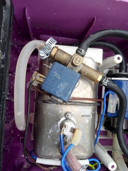

J'ai une centrale vapeur qui aime un peu trop mon atelier,
Le thermostat ksd301-g était défaillant sur une centrale vapeur Bosch sensixx 2011/10 . Le fer ne produisait plus de vapeur.
J'ai pris soin de remettre de la pate thermoconductrice lors du remontage.
Lors du test de la réparation la pompe se met bien en route , la centrale chauffe mais la pompe fonctionne sans cesse et l'eau est évacuée par le tuyau se situant en dessous de la centrale . C'est le tuyau transparent a gauche sur la photo.
Elements testés :
- pompe branchée en direct ok
- thermostats ok
- condensateur ok
- thermostat du fer ok
L'eau évacuée correspond t-il au groupe de sécurité de la chaudière ? Comment fonctionne t-il?
je vous joint quelques photos:
merci d'avance de vos réponses
le 12/07/2023 à 12:29
L' electrovanne (groupe carré bleu), devrait bloquer l'eau en sortie de chaudière. C'est peut être elle qui à un gène. Demonter la pour nettoyage, et voyez ensuiite ce qu'il se passe après remontage.
