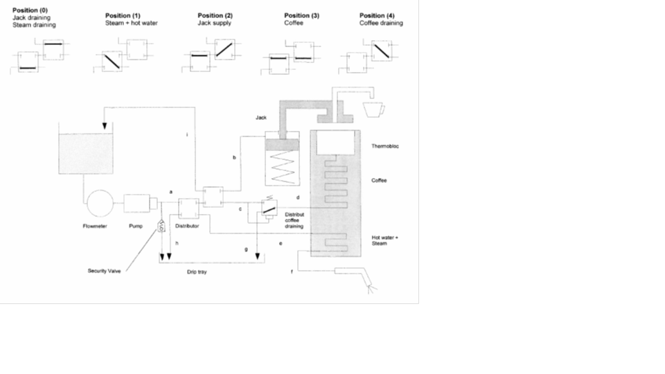

Ma Krups EA 6910 ne sort plus du café mais l'eau descend directement dans le bac de récupération. Je n'arrive pas à accéder à l'intérieur; Comment se démonte t-elle?
Merci d'avance. J'ai acces au haut de l'appareil mais pas au fond malgré 4 vis retirées qui tiennent le fond.
le 15/12/2014 à 21:25
salut gaygui,
pour la démonter il faut commencer par le bac à grain.il faut tirer fort sur le reglage de la mouture.
puis le cache du dessus. n'oublie pas la vis sous le bac a grain.
puis le cache arrière.
puis la façade avant.
peux tu expliquer exactement son cycle?
le 16/12/2014 à 11:18
Merci freezer pour cette réponse rapide et les explications. J'ai réussi a retirer la "carcasse" et je visionne les étapes de la fabrication du café.
Le broyeur fonctionne, le piston descent bien.
Le Cylindre est bien chaud; On entend la pompe de pression mais l'eau ne monte pas dans la cage de compression du café qui reste sèche.
( Je fais l'essai sans café dans le bac).
Donc pas de café (ni eau) qui coule.
Puis le piston remonte, il y a éjection du marc et de l'eau dans le bac de récupération d'eau.
PS: où commander les pièces pour un particulier que je suis.
Salutations et merci d'avance.
le 17/12/2014 à 17:50
salut,ta machine doit être bouchée entre la sortie du distributeur (qui peux lui aussi être hs) et le haut du piston.
si l'eau ne circule pas il va falloir tout demonter pour nettoyer.
je t'ai mis le schéma de la machine. tout de suite on comprend mieux.
tu peux defaire le clapet en sortie de distributeur (le gros cylindre en sortie de distributeur) et faire couler . tu verra déja ce que ce passe.

Krups EA6910 : J'ai moi aussi eu le problème du café qui ne va pas dans la tasse (ou très peu !) et qui va dans le bac à la place.
En fait c'est un problème d'encrassage/tartre.
J'ai résolu le problème en dissolvant deux cuilléres à soupe d'acide critique (en poudre) dans un litre d'eau, puis versé dans le bac à eau à l'arrière, puis je l'ai fait passé à coup de rincages en laissant agir plusieurs minutes jusqu'à le vider. J'espère que ça marchera pour vous.
